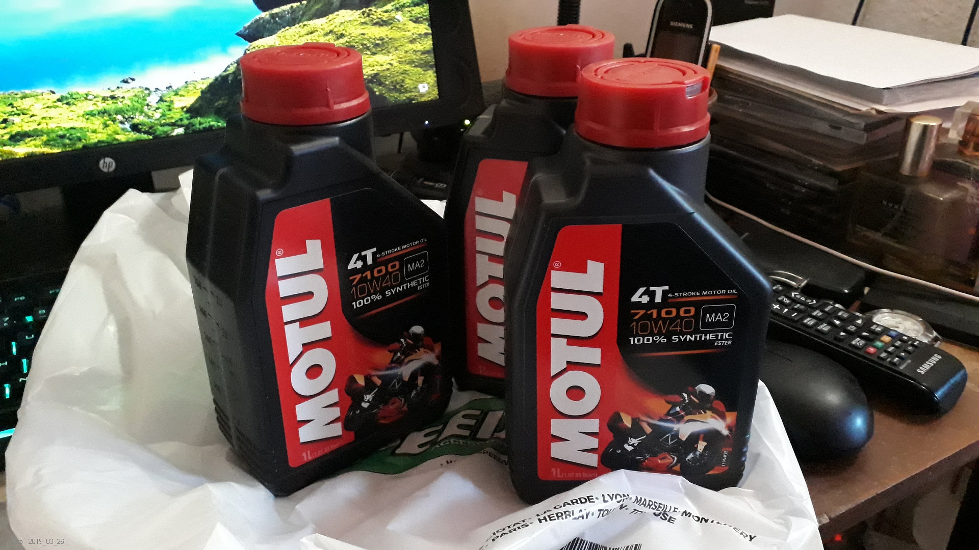

Niveau d'huile avant de partir a froid . et l'autre photo prise ce jour a froid apres 65 KM .. Il manque un max d'huile ☹️ Pourtant il fume pas du tout bleu....
65 km apres toujours moteur froid sur la bequille a plat.

Touche rien  !!! Ton niveau est nickel 👌

Ben regarde la première photo avant que je parte le niveau etait au max et 65 km après tu as la deuxièmes photos.. Il en manque pas mal pour a peine 65 km...
Ce que je pige pas c'est que je viens de le faire tourner a l'instant et une fois bien chaud donné  de grand coup d’accélérateur et il fume pas du tout. La sortie d’échappement est propre .. J'ai mi ma main devant la sortie échappement en donnant des coups d’accélérateur et aucune trace d'huile.... Je vois pas trop ou elle est passée....

pas de panique,
C’est normal ! Il faut un certain temps pour qu’elle redescende completement 👍

J'ai plus l'impression que c'est bien plein tout ça ! ça m'a déjà fait la même chose, sinon vidange , au moins tu en seras sur si il en manque
Je suis juste étonnée de la différence de niveau en 65 km bon après il avait tourné 1 heure avant donc peut être que toute l'huile n'etait pas encore  redescendu . Apres en général quand  un moteur fait de l'huile , il fume bleu car il la brûle et ça put a l’échappement avec des traces d'huile qui vaporise.. ce qui n'est pas le cas..
Vous connaissez une autre possibilité de bouffer de l'huile sur un Tmax ? Bon âpres il faut peut être que j’arrête de psychoter.. 😀

Ca bouffe pas d huile le tmax
Je verifie meme pas en 5000 bornes le niveau et je crois meme pas en avoir rajoute un jour...

Attention car quand j’ai acheté mon Tmax 530 , en faisant la vidange il restait 1,8l d’huile, j’ai remis de l’huile de qualité et plus de problème. Je serai toi je ferai une vidange avec de la bonne huile au moins tu seras tranquille. 😉

Oueh je vais faire ca . Merci
