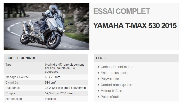

Soit 6300/6400tr en plein dans le régime de puissance maxi (du 2015/16) et la meilleure accélération possible, sans moulinette !
Et comme tout le monde le sait ou devrait le savoir, sur un moteur Atmosphérique la meilleure accélération se situe entre les régimes de couple maxi et de puissance maxi !

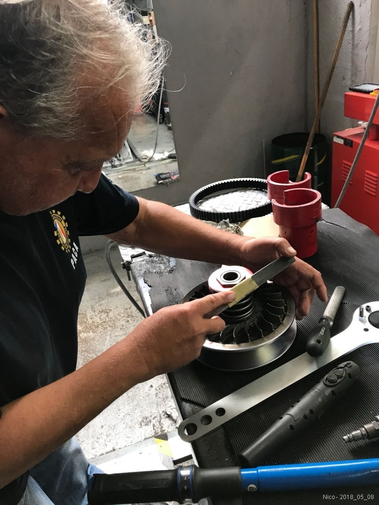

Sinon en démontant je me suis aperçu que le TC Malossi malgré son chanfrein a touché au font du carter. Ca la fou mal.. C'est pour cette raison que j'ai remonté la coupelle stock..
Du coup si je remonte le blanc je remettrai la coupelle stock.
Squalito tu as le TC aussi ?
Tu dois avoir un TC de 500 !!!
Il faut l'ajuster ! ;)
Je pense pas j'ai commandé la référence du 530
Ah oui... le mien n'a pas de chanfrein ! enfin maintenant oui ! :jaime:

Curieux les traces a la base du chanfrein
