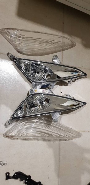

agentsteph007 215 Posté(e) 10 janvier 2019 (modifié) J ai commencé un peu ce soir, Gros dégraissage des carénage intérieur /extérieur Déclipsage des clignos Commencement du covering Je débute sur le covering, c est pas trop trop mal Sent from my SM-G955F using Tmax Mania mobile app Modifié 10 janvier 2019 par agentsteph007 7 Partager ce message Lien à poster Partager sur d’autres sites
L'antiquaire 27 901 Posté(e) 11 janvier 2019 (modifié) Steph, Tu vas peindre l interieur des clignos ? Perso, sur les recommandations de Franckie @MegaSpeed j ai passe un petit coup de paille de fer sur le chrome, histoire que la peinture accroche un peu et un coup de bombe noir satiné. 10 mns de sechage, reclipage et remontage. idem pour le feu arriere, j ai juste masque le chrome du feu stop pour le conserver de couleur rouge. Les clignos arrieres, meme combat que ceux de devant. Modifié 11 janvier 2019 par L'antiquaire 1 Partager ce message Lien à poster Partager sur d’autres sites
agentsteph007 215 Posté(e) 11 janvier 2019 à l’instant, L'antiquaire a dit : Steph, Tu vas peindre l interieur des clignos ? Perso, sur les recommandations de Franckie @MegaSpeed j ai passe un petit coup de paille de fer sur le chrome, histoire que la peinture accroche un peu et un coup de bombe noir satiné. 10 mns de sechage, reclipage et remontage. idem pour le feu arriere, j ai juste masque le chrome du feu stop pour le conserver de couleur rouge. Les clignos arrieres, meme combat que ceux de devant. Tout à fait Olivier, Je vais même passer le phare avant. Pour l'arrière j'ai commandé un feu fumé (d'ailleurs pas assez fumé à mon gout, on verra) Je me demandais d'ailleurs si il était pas intéressant de bomber en noir brillant pour que la lumière se reflète plus ? Partager ce message Lien à poster Partager sur d’autres sites
L'antiquaire 27 901 Posté(e) 11 janvier 2019 à l’instant, agentsteph007 a dit : Tout à fait Olivier, Je vais même passer le phare avant. Pour l'arrière j'ai commandé un feu fumé (d'ailleurs pas assez fumé à mon gout, on verra) Je me demandais d'ailleurs si il était pas intéressant de bomber en noir brillant pour que la lumière se reflète plus ? Le phare avant, c est un peu plus galere car il faut l ouvrir en 2, mais ca se fait avec un peu de patience. Si un de ces 4 tu veux voir a quoi ca ressemble et que tu passes sur PamAm. Fais qd meme gaffe avec le feu arriere, trop fumé on voit plus grand chose. Et compte tenu du terrain de jeu et du cote dense niveau circulation, j ai prefere laisse ler stop rouge histoire qu on te voit qd tu freines. Deja qu il y a un paquet de tetards qui ne voient pas avec l origine qd tu freines... Passe chez Japauto Moto. je te montrerai. 1 1 Partager ce message Lien à poster Partager sur d’autres sites

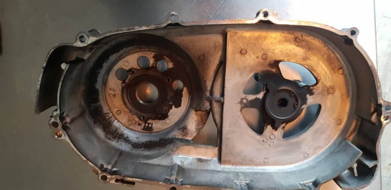

agentsteph007 215 Posté(e) 11 janvier 2019 Petit nettoyage / regraissageSent from my SM-G955F using Tmax Mania mobile app 1 Partager ce message Lien à poster Partager sur d’autres sites

L'antiquaire 27 901 Posté(e) 11 janvier 2019 Il y a 3 heures, agentsteph007 a dit : Petit nettoyage / regraissage Sent from my SM-G955F using Tmax Mania mobile app L a pas du etre ouvert souvent le carter vue l etat... Partager ce message Lien à poster Partager sur d’autres sites

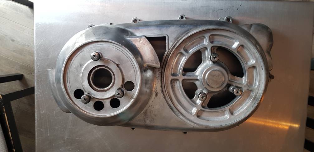

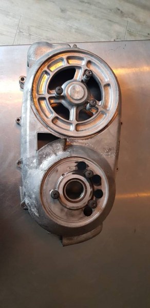

Big 57 291 Posté(e) 11 janvier 2019 Il y a 4 heures, agentsteph007 a dit : Petit nettoyage / regraissage Sent from my SM-G955F using Tmax Mania mobile app Hopopopopopopop c’est quoi ce boulot de boumian ? Va me polir l’intérieur de ce carter 2 Partager ce message Lien à poster Partager sur d’autres sites
agentsteph007 215 Posté(e) 11 janvier 2019 (modifié) il y a 2 minutes, Big a dit : Hopopopopopopop c’est quoi ce boulot de boumian ? Va me polir l’intérieur de ce carter @Big J'ai commencé en plus t'as pas vu ?? Sent from my SM-G955F using Tmax Mania mobile app Modifié 11 janvier 2019 par agentsteph007 2 Partager ce message Lien à poster Partager sur d’autres sites
