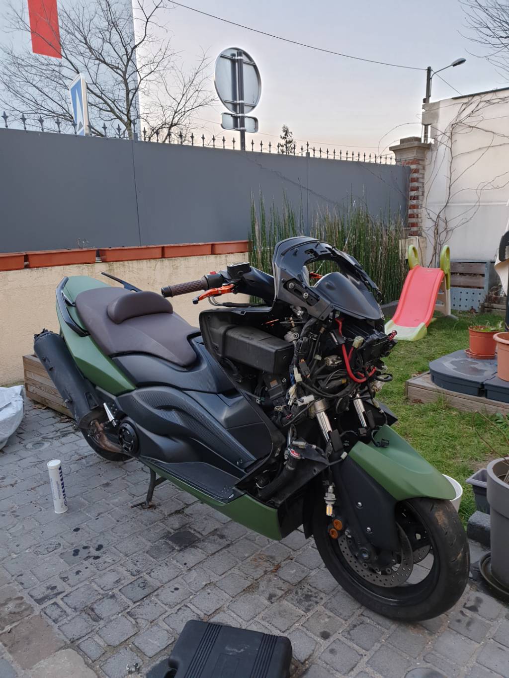

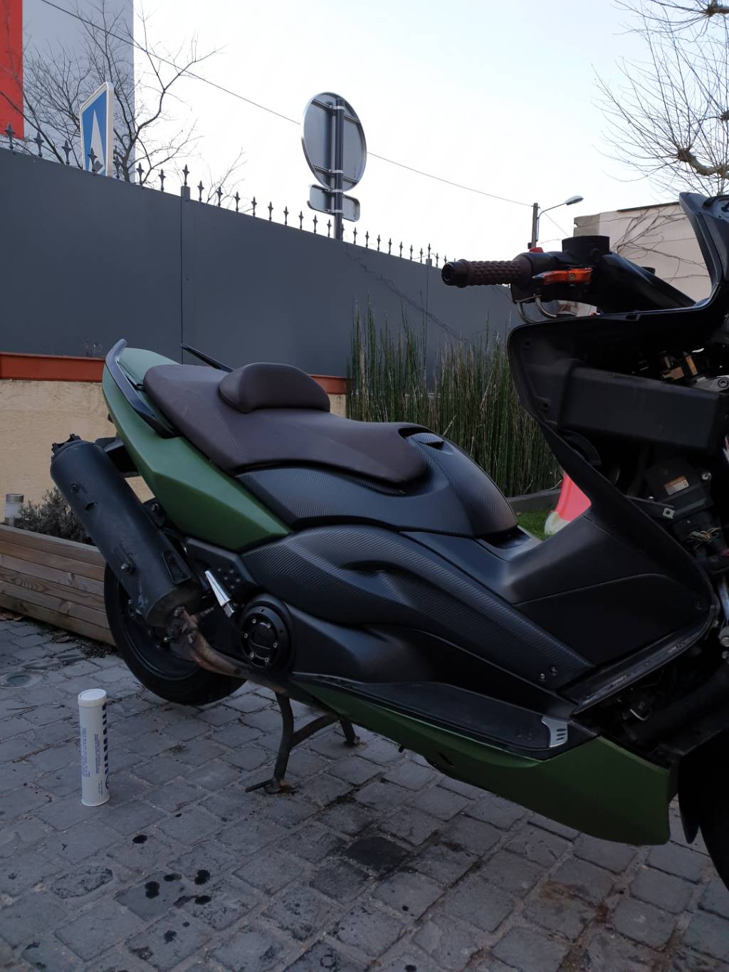

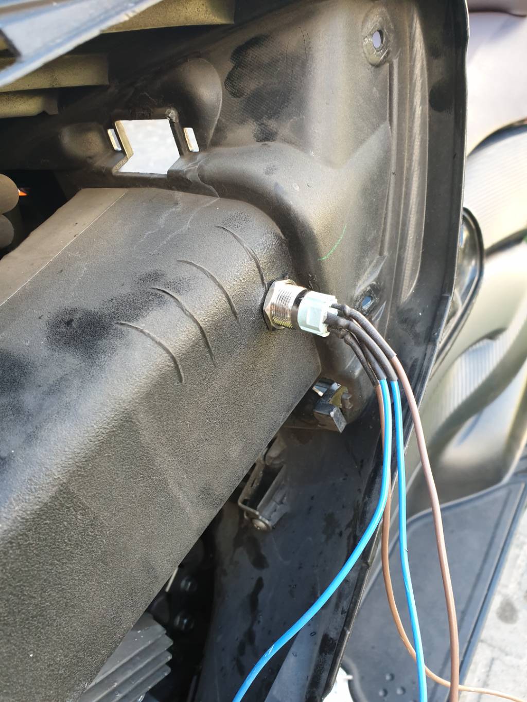

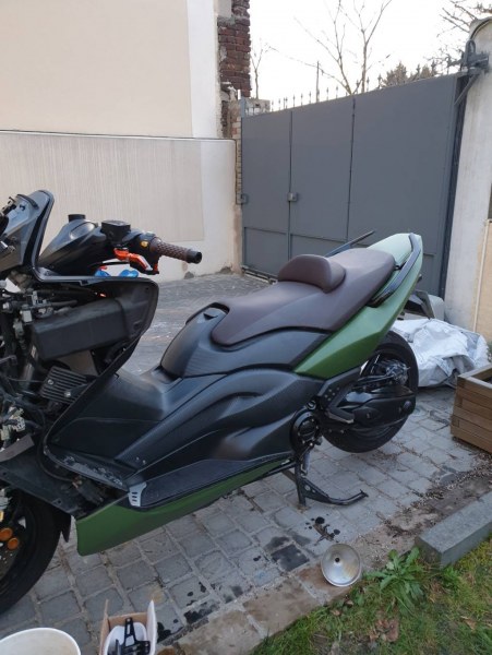

agentsteph007 215 Posté(e) 16 février 2019 Vidange Moteur à la 10W40, puis transmission à la 80w90Pose de mes nouveau caches et remontage des latéraux bas + Boomerangs.Voilà me reste juste de l'elec à faire pour poser mes switchs pour les phares.Mais j'ai déjà précablé, les deux phares ensemble et le pleins phare je l'ai connecté à l'electro-aimant du lenticulaire !Hâte de finir, avec les beau jours là Sent from my SM-N960F using Tmax Mania mobile app 1 Partager ce message Lien à poster Partager sur d’autres sites

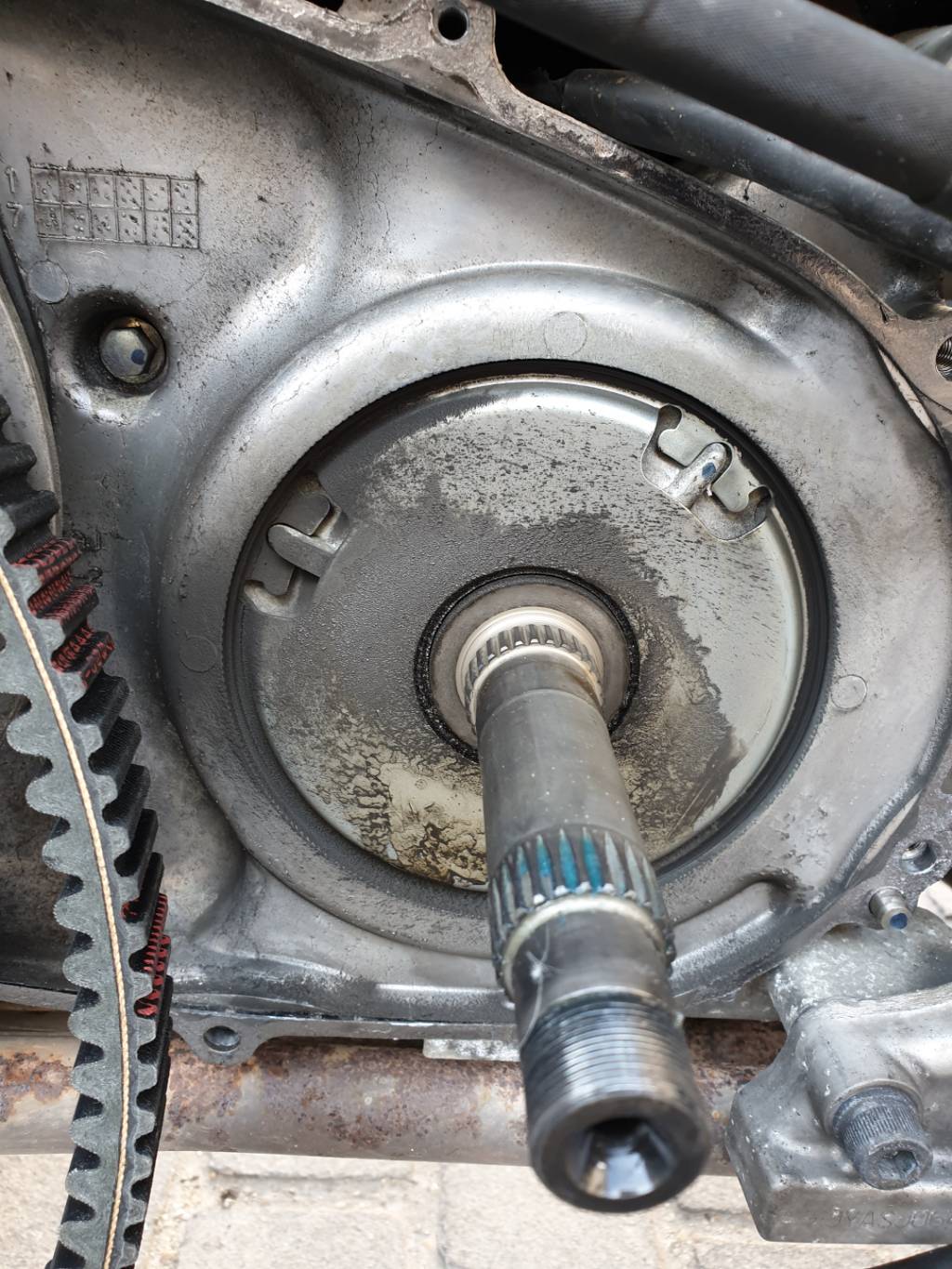

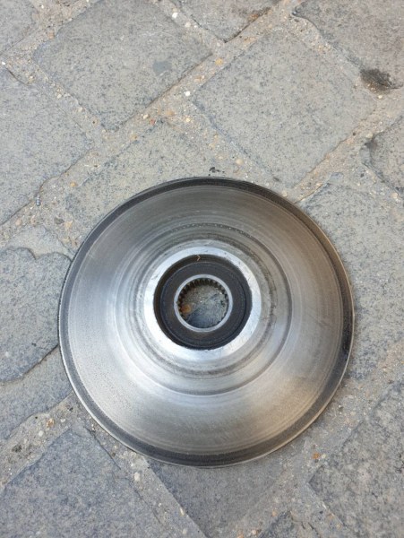

Squalito 39 314 Posté(e) 16 février 2019 à l’instant, agentsteph007 a dit : On passe au reste sur place et à la CP qui était bien marqué (par la courroie ??) Sent from my SM-N960F using Tmax Mania mobile app Désolé de te casser le délire mais tu as le joint spy de vilo qui va bientôt te lâcher … 1 Partager ce message Lien à poster Partager sur d’autres sites
Squalito 39 314 Posté(e) 16 février 2019 1 Partager ce message Lien à poster Partager sur d’autres sites
agentsteph007 215 Posté(e) 16 février 2019 Je ferais une verif d'ici quelques bornes, j'ai tout bien nettoyé, j'ai rien vu de bizarreSent from my SM-N960F using Tmax Mania mobile app Partager ce message Lien à poster Partager sur d’autres sites
Squalito 39 314 Posté(e) 16 février 2019 il y a 3 minutes, agentsteph007 a dit : Je ferais une verif d'ici quelques bornes, j'ai tout bien nettoyé, j'ai rien vu de bizarre Sent from my SM-N960F using Tmax Mania mobile app Tout le noir que tu avais c’était un mélange d’huile de poussière de galets et de graisse … je ne te dis pas ça pour t’embêter mais crois moi , je connais la bête! Et quand il aura complètement lâché, c’est de l’huile de partout ! Courroie non exempte ! Tu vois … 1 Partager ce message Lien à poster Partager sur d’autres sites

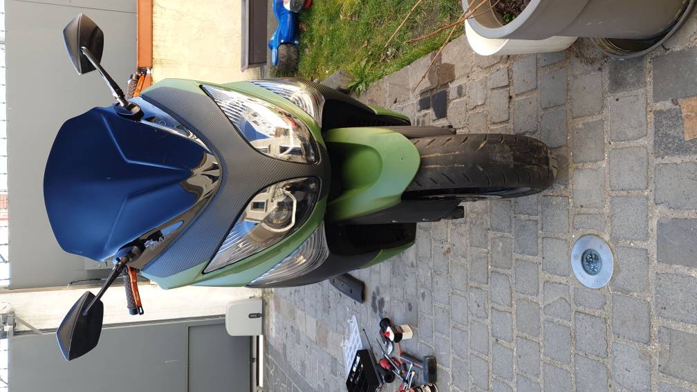

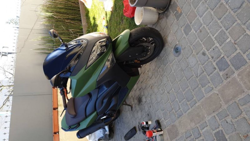

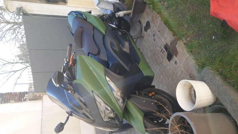

agentsteph007 215 Posté(e) 24 février 2019 Salut l'equipe ! Bon j en avais marre lol il fais beau, fallais que je test ma belle en mode tte révisée a neuf avec les Pulleys en 16gr. Bon déjà elle marche bcp mieux ! Je valide les Pulleys, bcp plus réactif à la poignée. Bon faudra toujours que je refasse les flans latéraux qui ont bullé mais fallais que je la remonte quand même. L'avantage que ça roule vite, les gens ont pas eu le temps de voir les défauts lol, mais effectivement je passe pas inaperçu... méfiance dans mon quartier lol 93... Bref j'ai tout remonté et réussi à faire toute la connectique de phare.Du coup les deux phares s'allument ensemble et le bouton pleins phare est connecté à l'electro-aimant. C'est nickel.J'ai rajouté les deux boutons pour éteindre les phare et allumer les devils eyes verts. Me restera à monter mon support de plaque, pas eu le temps.. Sent from my SM-N960F using Tmax Mania mobile app 3 Partager ce message Lien à poster Partager sur d’autres sites
