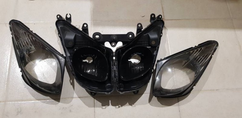

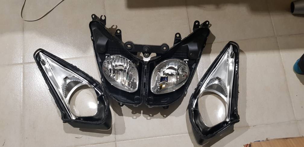

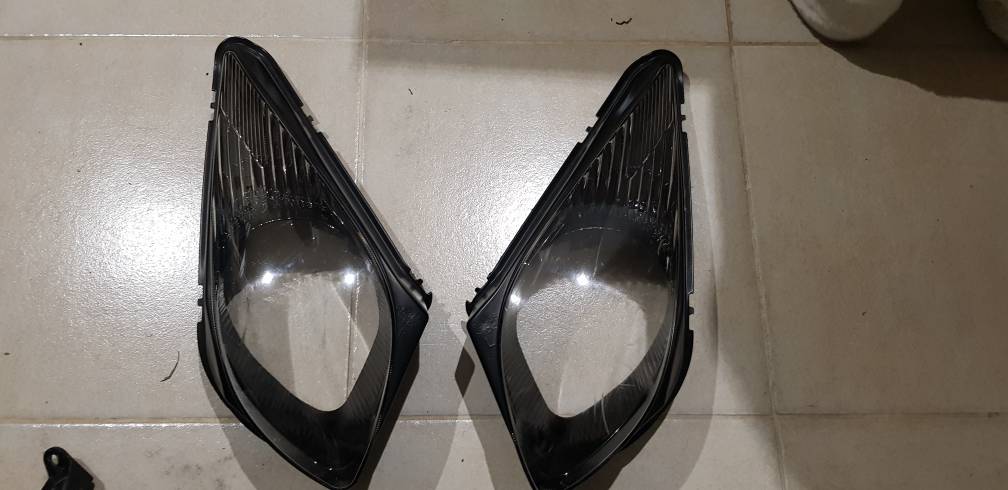

Bon j ai toujours pas reçus les derniers éléments qui me manquent, si j'avais ne serais ce que les ampoules de clignos j aurai pu remonter tout l'arrière !
Selon le suivi mes lenticulaires sont arrivés en france ! Donc j ai anticipé et démonté mes phares selon une methode que j ai pu lire sur le forum, celle du carton four avec le seche cheveux !
Ça fonctionne super bien !
Donc voilà l'avancement :
- Démontage du phare
- Ponçage à la laine d'acier
- Mise en peinture
J'en ai profité pour remettre un coup de peinture sur le pare chaleur du pot et l'embout qui étaient tous les deux écaillés.

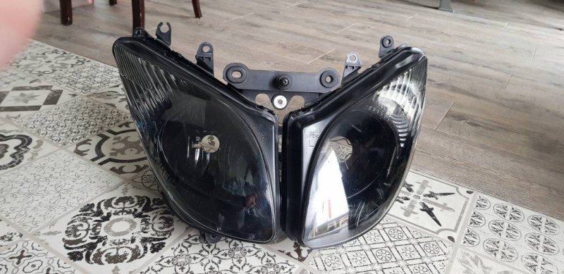

il y a 7 minutes, agentsteph007 a dit :
Pose sans fixer (car je dois encore poser le lenticulaires) pour voir le rendu en full black20190120_133801.jpg
Sent from my SM-G955F using Tmax Mania mobile app
Heuh ça va éclairer quelque chose comme ça ? #question#
Oui ! Une fois que j aurais glissé les lenticulaires, ces chromes là n'auront plus la fonction de projecteurs
