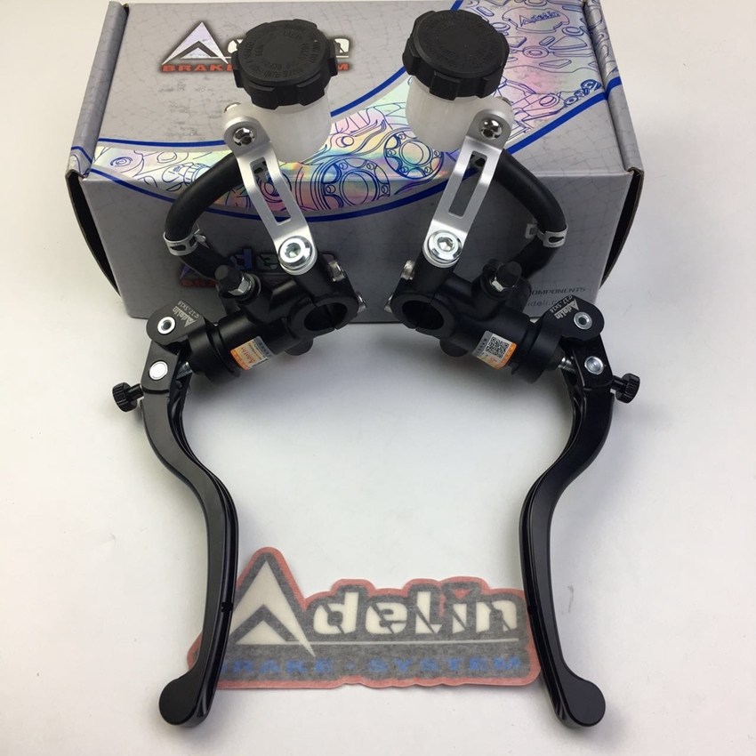

Maintenant que cela est acté, j'ai toujours cette désagréable sensation d'un levier spongieux et quand je le sers à pleine main ,le levier touche le guidon Cà freine, certes mais le feeling beurg Je précise que la purge a été faite comme il faut (procédure moult fois faite sur mes 30aine de moto)
Je rappel que j'ai 2 étriers 4 pistons de Triumph speed Triple 955  et un MC de Tmax 530 (en 15,8)
j'envisage de remplacer le MC de 530 par un MC 17,5mmx18

C'est soit le MC , soit un souci de purge dû à la centrale ABS
Ce que je ne comprends pas ,c'est que d'origine les Triumph Speed Triple ont un MC 15.8 et c'es t ce que j'ai   (ps j'ai eu un speed full origine avec laquelle je faisais de la piste et j'ai jamais eu de souci de freins )
MC commandé ,je verrai bien si cela améliore les choses
MC 17,5 reçu début d'aprem (merci Amaz..) Aussitôt installé .... C'est pire qu'avec le MC 15  ,une éponge imbibée serait plus ferme
En plus ,le MC 17,5 radial tape dans le TB quand je braque Obligé de décaler le guidon ...bref ,une merdasse xxl
Donc re démontage ,mais cette fois je met le MC d'origine en 14  C'est un poil plus ferme que celui en 15 (prov Tmax 530) mais c'est toujours pas çà  #question#
J'ai plus qu'à essayer avec un "vieux" MC axial de 19 qui traine qque part
et si çà continu je vais ré installer les étriers d'origines (2x2 pistons) #colere#
PS je précise que j'ai un purgeur et qu'il n'y a pas une bulle d'air dans le circuit

J'ai retrouvé mon MC de 19 Nissin  Aussitôt installer
1er test dans le parking ... c'est nettement mieux Poignée ferme (sans être dure) et bonne attaque
A voir en condition réelle ,et si là c'est pas bon ,je remonte tout à l'origine
