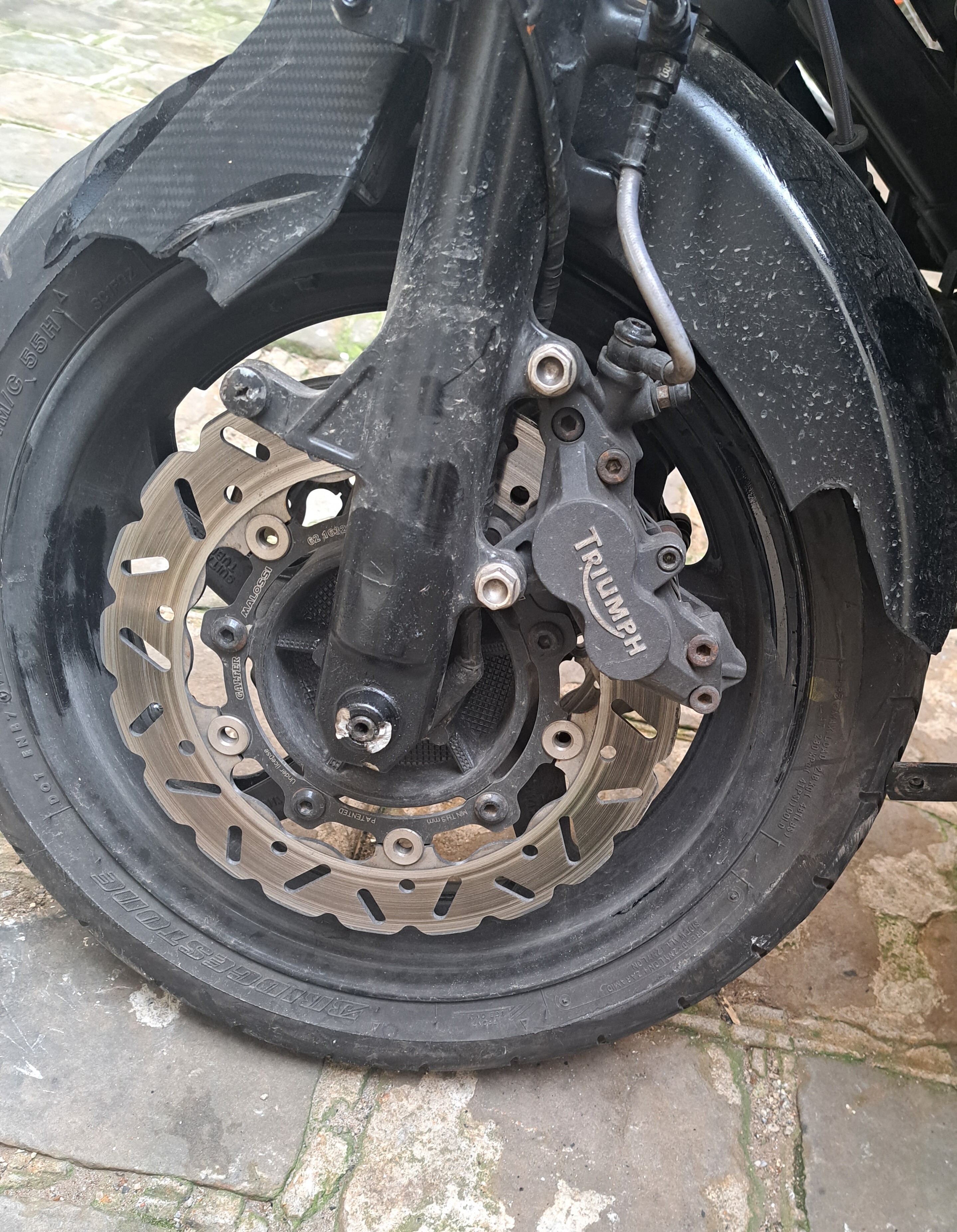

Pour les disques, prends vraiment des empreintes BTR de bonne qualité sous peine de te retrouver avec une empreinte qui tourne dans le vide dans la vis.
N hesite pas a mettre à mettre un coup de marteau sur la tete de vis pour decoller le frein filet et chauffe aussi les vis au decapeur.

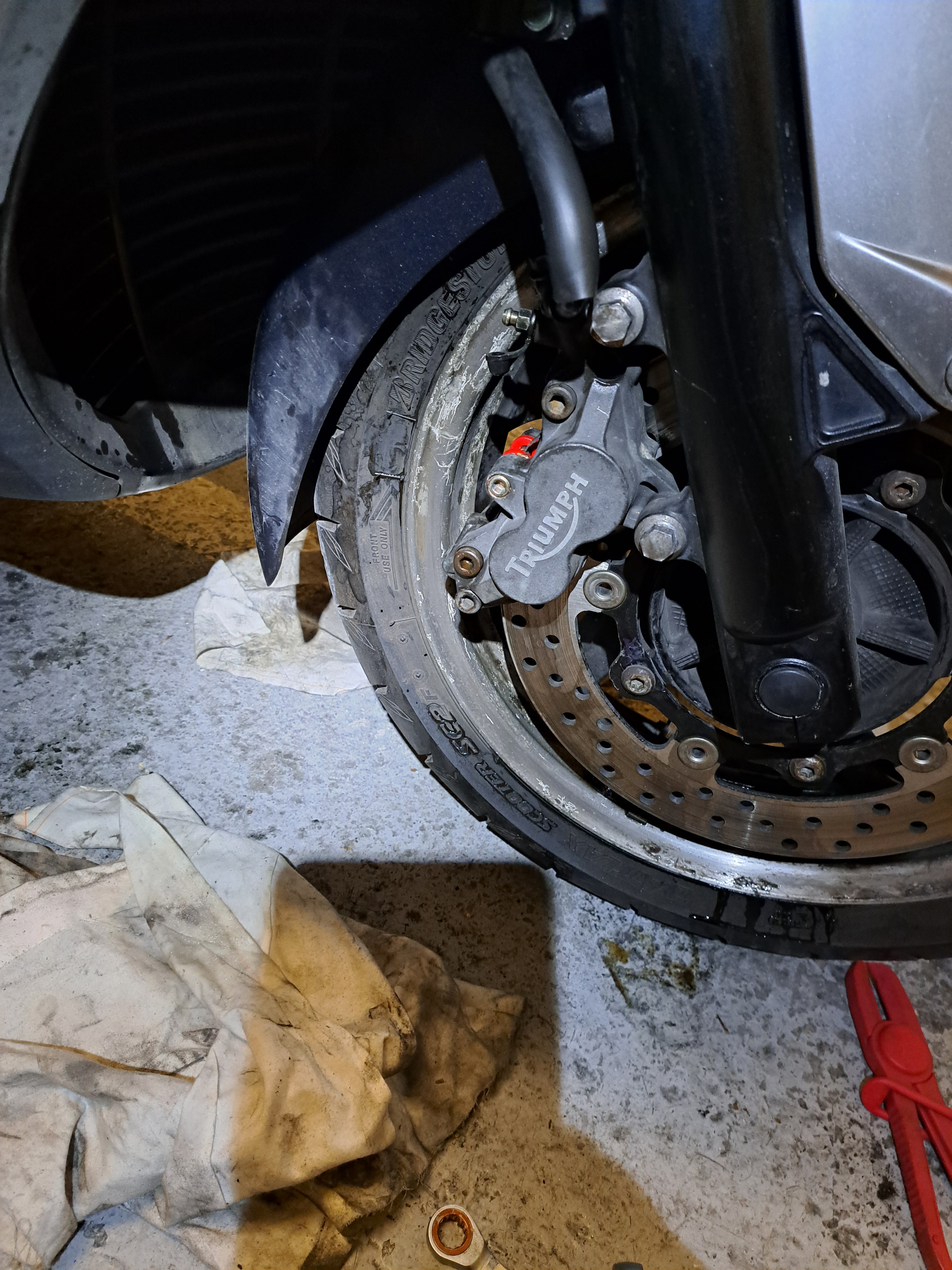

Et quand tu monteras les etriers passent le cable de compteur correctement, pas comme sur la photo. :bj:

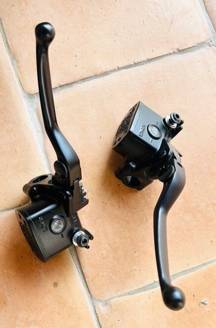

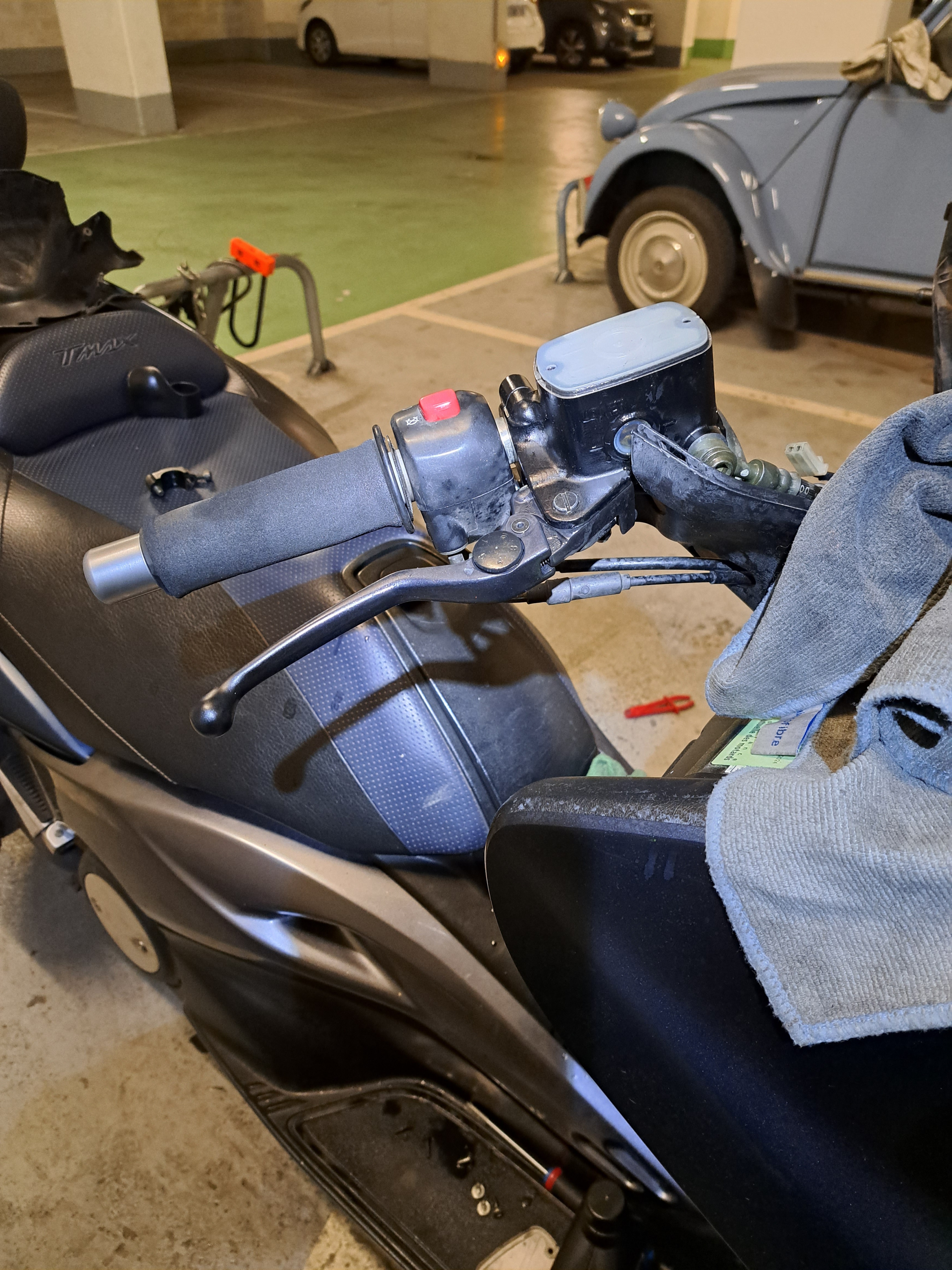

Petites photos des étriers de Tromf et MC de 530 ,en espérant que les MC de 530 montent sur le guidon de mon One  #question#
il y a 1 minute, arnaud75 a dit :
Les 2 montent sur ton one #good#
A tout hasard ,qq'un aurait-il déjà fait la modif des MC de 530 sur un One ? Possible d'avoir une photo ,voir si découpage du couvre guidon et dans quelle proportion
D'avance merci
Il y a 2 heures, arnaud75 a dit :
D'avance merci
Y a rien a decouper ca passe comme à l origine.
il y a une heure, L'antiquaire a dit :
Y a rien a découper ca passe comme à l origine.
+1

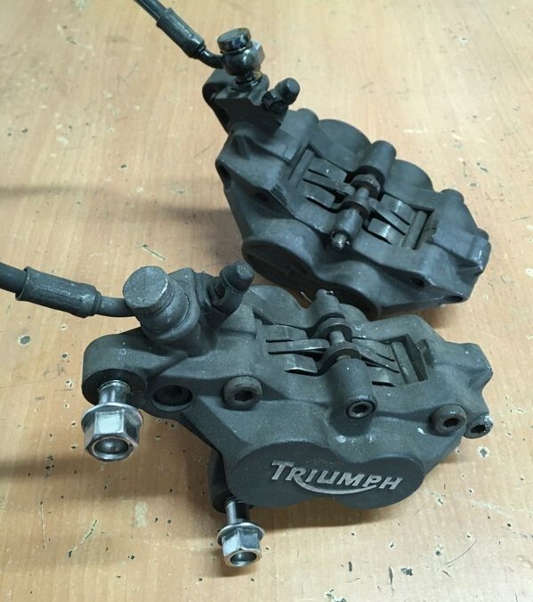

Petit travail du jour :
nettoyage des étriers de Tromf ,et montage à blanc Rien ne touche ,c'est plug&play   A moi les stopies et la tronche dans l'bitume #coupe#
J'attends les plaquettes et installation dans la semaine

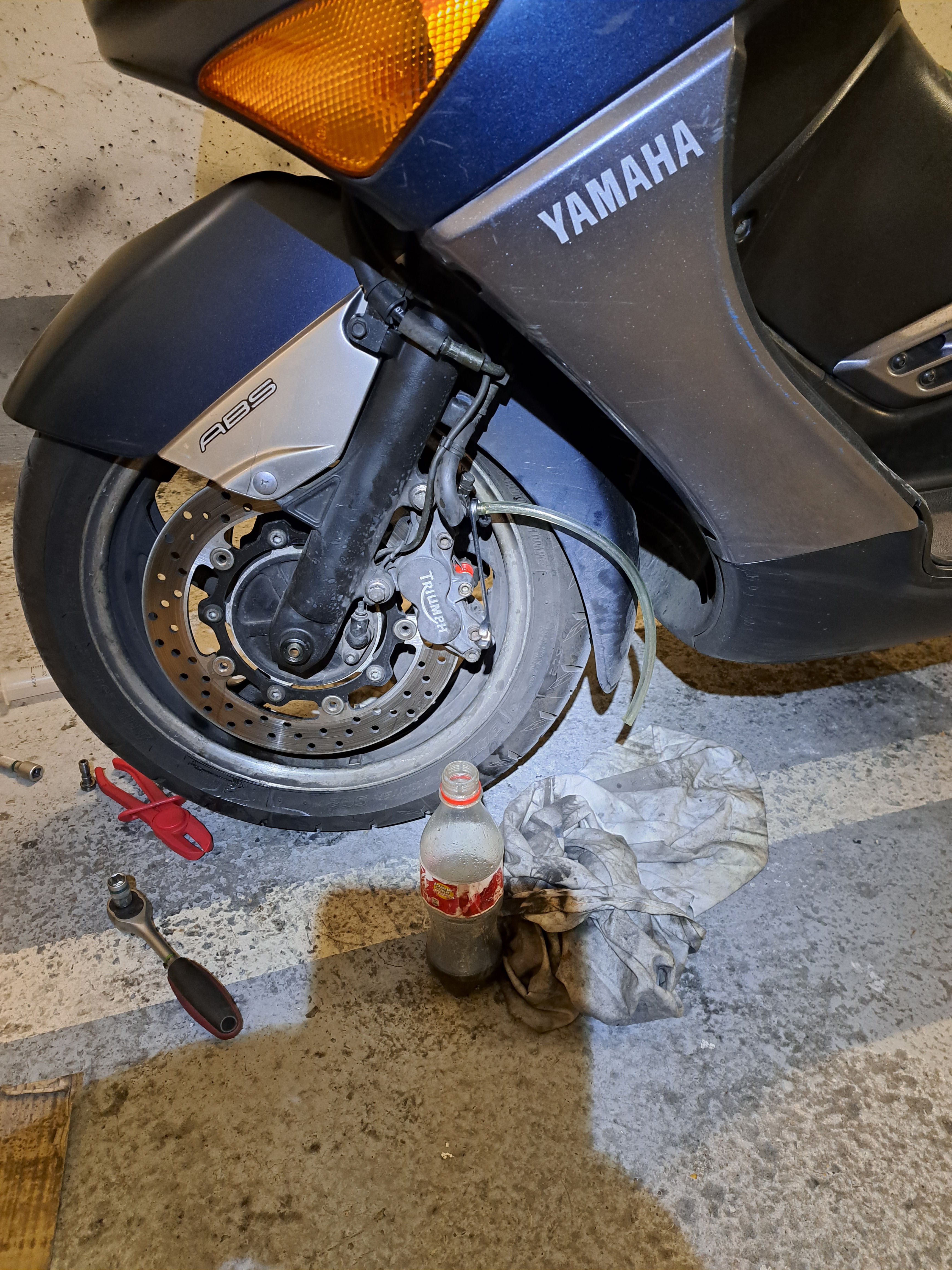

Voilà ,c'est fait ,mais je suis pas satisfait du résultat Surement un souci de purge ,le levier n'a pas d'attaque
Pourtant j'ai pas de bulles d'air  #question#  Allo Flo
Ben si 🤷🏻‍♂️

C’est quoi ce garde-boue de Massey-Ferguson ?!? :bigeek: #bud#
Tu vas laisser le « Triumph » sur l’étrier ?
forcement ,y a qque chose qui va pas Pourtant j'ai passé 500ml alors que le circuit n'était pas vide (j'ai des pinces durites) et y avait plus de bubulles
Massey-Fergusson #question#  Bah juste celui d'origine.... crado
oui ,pour le moment le Triumph ne me dérange pas

Reprends la purge.
Comment procèdes-tu pour purger ?
Comme toutes celles que j'ai faites depuis 35ans que ce soit voitures ou motos
Pomper ouvrir la vis poignée serrée etc
Je vais essayer avec une seringue en purge poussée
il y a 6 minutes, arnaud75 a dit :
Alors moi ce que je fais c’est mettre une durite silicone transparente sur la purge raccordée à une pipette, le tout rempli de liquide de frein neuf.
Ça permet de pomper sans aspirer d’air :bj:
