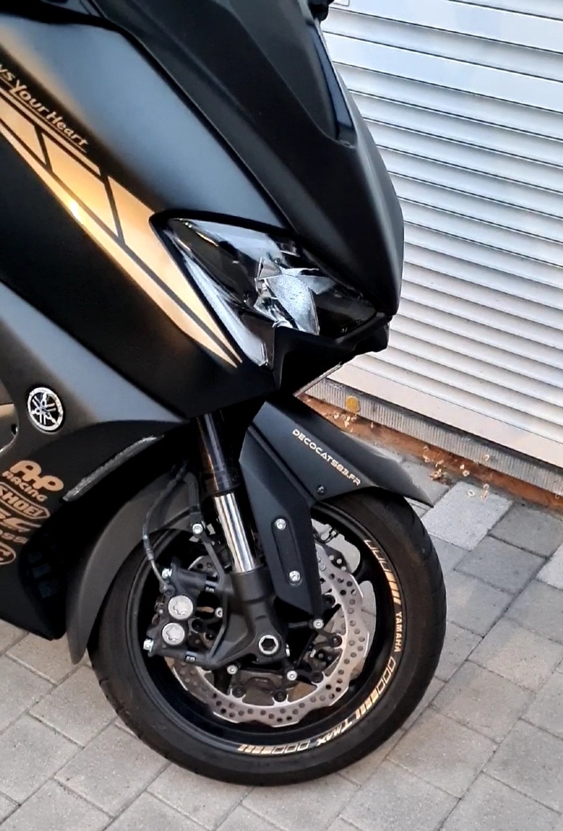

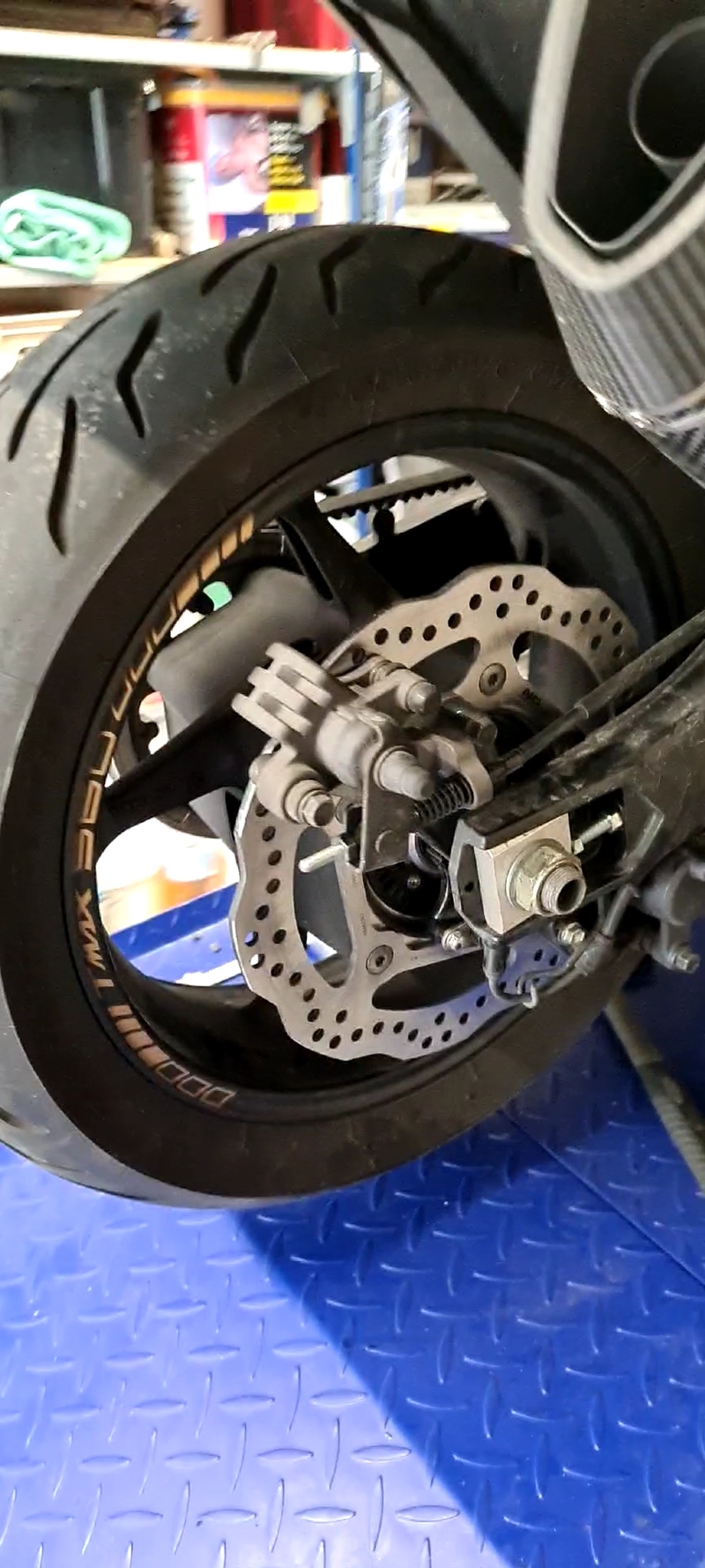

Alors voilà, mes disques NG sont monter, voici un petit rendu

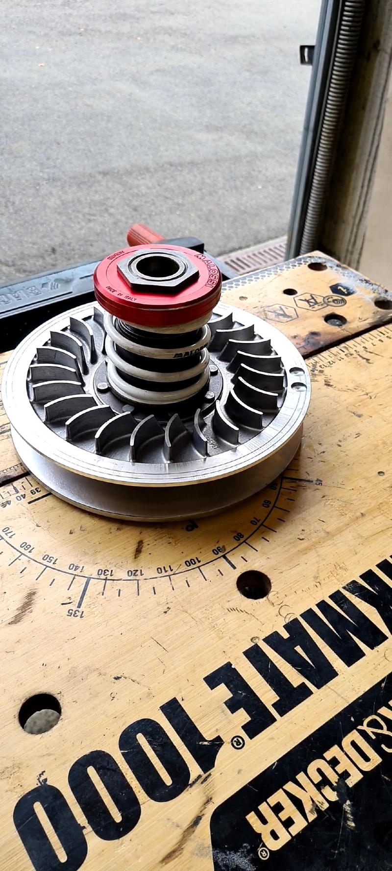

De plus nous disons aurevoir au ressort blanc
 Pour souhaiter la bienvenue au ressort vert @Exo @Big #rire#
