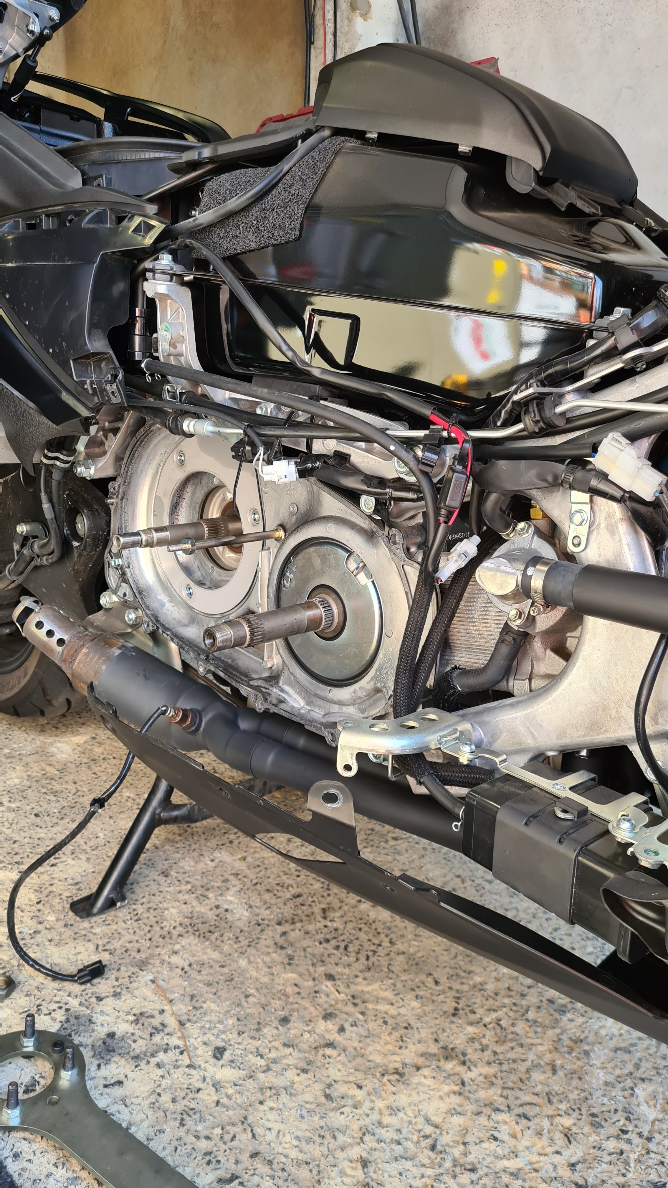

In progress
Pourquoi t’as tombé le silencieux ? #rire#
Il y a 14 heures, Big a dit :
Bonne question, surtout que c'est un peu plus chiant que sur les antiquités qu'avant, à cause de la fixation supplémentaire sur l'axe de centrale... :bigeek:
On a enlevé le cata
Il y a 14 heures, Exo a dit :
M'en fous, c'est pas moi qui démonte :lick:
Il y a 20 heures, jieffe a dit :
In progress
JF le fil de ta sonde a cramé ?

Il y a 3 heures, Mitchou a dit :
Non pas du tout, on l a juste déconnecté
