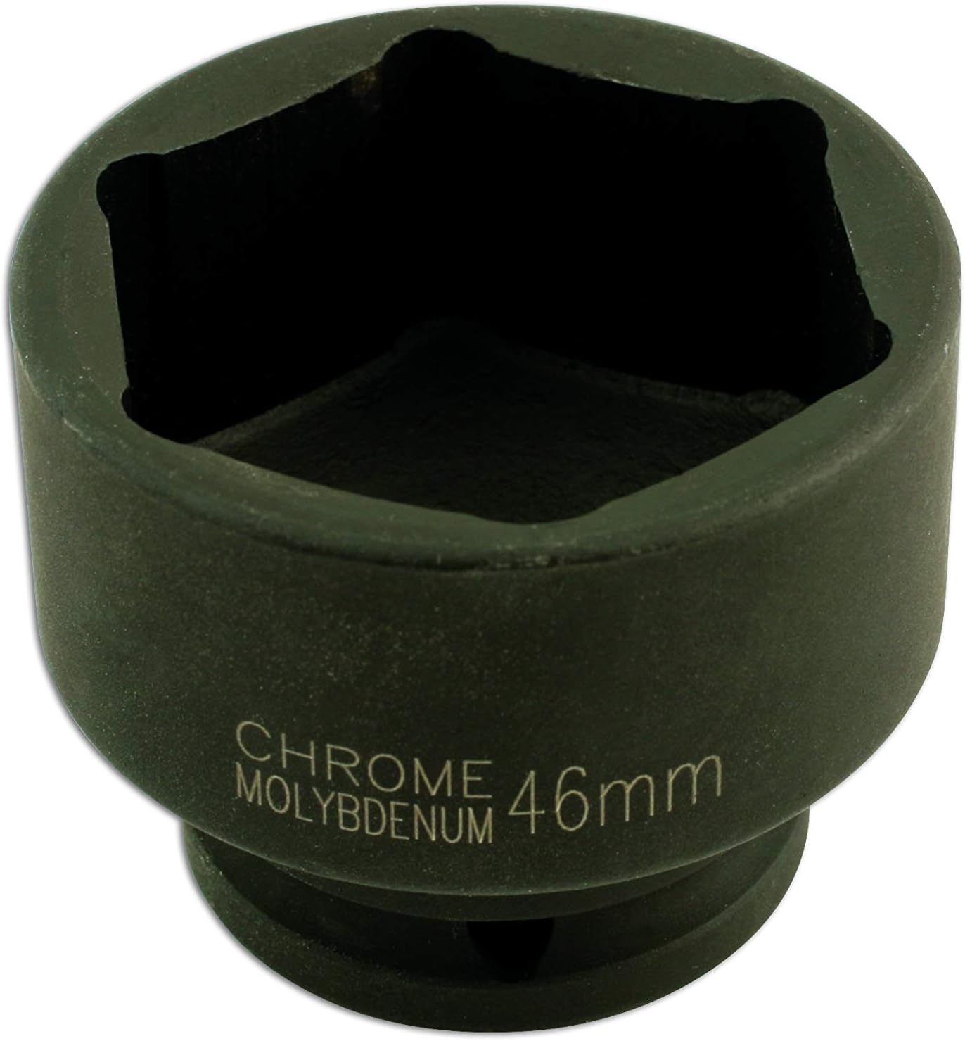

Pour la douille de 46 trouve un pote tourneur pour faire dégager le chanfrein des 6 pans afin de bien prendre l'écrou qui est très fin, environ 5mm d'épaisseur. :bj:
Tu verras quand tu la recevras la différence avec la mienne retaillée
Si tu laisses le chanfrein tu as des risques de ripper sur l'écrou en le serrant.
Avant:
Après:
5mn sur un tour :bj:

Ok merci, je vois bien la différence en effet #good#
