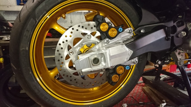

le soucis de base c est la roue de 17 qui frotte le passage de roue en compression
j ai juste l’impression que pour 2 petits pouces en plus, ~ 10cm de rallonge ça fait beaucoup 😏
Oui moi aussi je trouve, mais je crois toujours que c'est a cause de l'ajustement necessaire, et la forme du bras oscillant. Sans le modifier on ne peut utiliser des pattes plus petites.
il y a 56 minutes, phatTMAX a dit :
exact steve la tu as raison, après la forme de la piece peut donner cette impression .en reproduisant la forme du bras, ca attenue, je pense l'effet limousine
c'est vrai que comme ça ,ça  al 'air plus esthétique ,dommage qu'ont voit pas l'intérieur du bras et le travail de découpe ,soudure, ainsi que l'autre cote ,la partie la plus interessante.si quelqu'un veut bien me vendre un bras a très bon prix, je me ferait un plaisir de faire la modification .après il y a le soucis de la tension de chaine ,mais j'aimerais essayer pour en avoir le coeur net. après je sais pas ,si les clients apprécierait que tu leur découpe leur bras oscillant neuf et que tu soude, et  si tu vends ta bécane ,en deux heures tu remets tout en place et garde tes pièces ,avec le bras modifie c pas possible, il va rester sur la bécane a moins d'acheter un bras et tout ce que ca implique.
sur celle tbs il a fait un cache pour pas qu'ont voit la gueule de son truc ,mais déjà peind en noir ca attenue cet effet long, pas peind plus haut ca le fait pas

Le 05/01/2019 à 14:24, patrice13013 a dit :
#applau#  #applau#
roues en 17 , 50cv...  :respect:
t as bien raison de te le faire toi meme :bj:
depuis qu on l attend...
 yam nous le sortira jamais #pleur#
question qui me taraude depuis tjrs  t as regardé roue arr en place , si on peut pas moins rallonger le bras arr ? #question#
salut patrice ,latte as des photos avec la roue plus ou moins avance
la ont est sur 14 cm du bras
la 10 cm
avec cette configuration la seule solution est de couper le bras ,et tu es a 4 cmm du bras sans parler de la chaine
tu dois pouvoir gagner 3 ou 4 cm en agrandissant la lumiere prévue pour l axe (sans perdre en solidité) à mon humble avis ...
nan ?  #question#

Le 17/01/2019 à 08:23, patrice13013 a dit :
nan ?  #question#
ou bien sur patrice ,c pour ca qu'ont s'est laisse de la marge, la deuxième mouture sera nickel ,la je me tâte meme a couper les extensions en v ,couper le bras et tout souder ,je vais demander a mon soudeur ce qu'il en pense niveau solidité .
