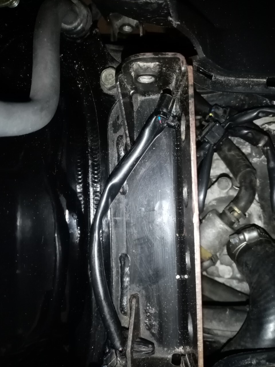

actuellement dans la restauration d un phase de 2002 je constate qu au niveau de la charnière de la selle il y a un fil rouge et bleu qui ne mène a rien avec l e extremité complétement oxydé est ce que  quelqu’un peut me dire ce que c'est ? et ou je peux le brancher? svp
bonjour j'ai un souci avec un fil qui se balade au niveau de la charnière de la,selle voir photo c'est un tmax 2002 que je restaure
je me demandais si tu pouvais m'éclairer de ton savoir sur la question?
cordialement
La photo ne me parle pas du tout au niveau de la charniere de selle.
Elle me fait plus penser a l entourage de ventilo
Je passe mon tour, si pas d autres photos.
Y a pas un truc a ce niveau...??? #question#
Ça me parle, mais pas bon de vieillir j'ai démonté la selle y a qqs semaines et je n'ai plus rien en mémoire. #pleur#
Faut regarder le schéma du faisceau......je regarderai pour donner un coup de main...mais pas avant après demain....
Put@in ça me gratte trop le teston.....si je ne dis pas de connerie y a un truc là sur mon 2005....après sur un 2002 bah ???

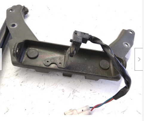

Contacteur veilleuse coffre non ???
il y a 46 minutes, 3Balls a dit :
Je ne vois pas autre chose Jean louis a ce niveau la et encore il ne serait pas plutot a l arriere de la selle ?
Faudrait mieux voir la tronche du connecteur
Apres vu la longueur des fils ( + ou - 10 cms) ca doit se brancher tres pret
Il y a 8 heures, L'antiquaire a dit :
C'est ce que j'ai pu trouver sur le web....et j'ai effectivement un truc sur le mien a cette place...ça doit être un truc au mercure ou équivalent.
Reste à notre camarade de prendre le tps de jeter un oeil sur un schéma électrique et voir si sur un 2002 les couleurs de fil correspondent à ce contacteur....
Et en principe s'il s'agit du contacteur de lumière de coffre ce sont 2 câbles qui arrivent la....un rouge et un bleu/vert

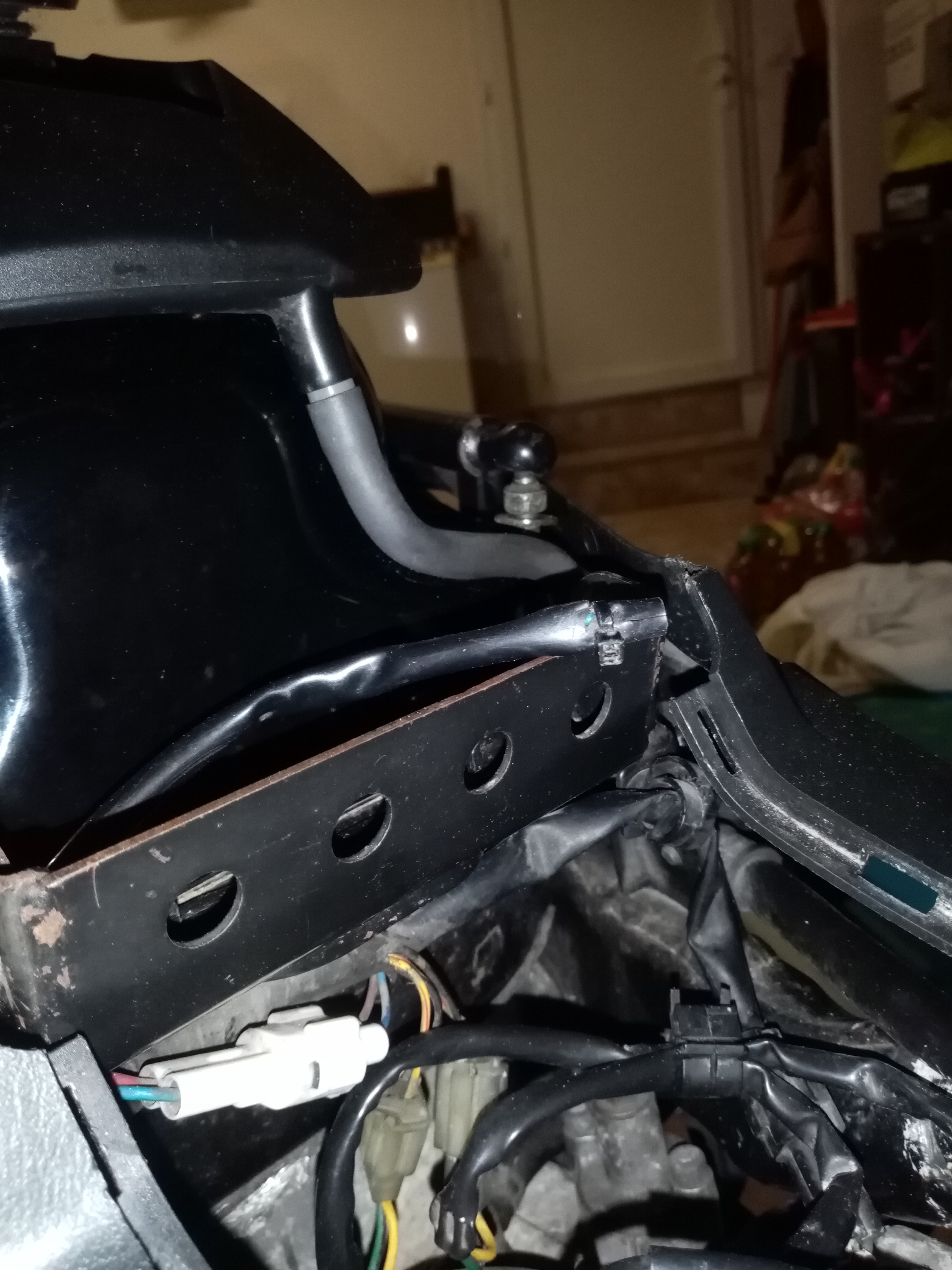

u912.jpgc'est une photo prise au dessus à la verticale de la charnière je vous envoi une photo pris de coté
On avait oublié que sur les antiquités, les charnières sont devant et la selle s'ouvre à l'envers ! :bigeek:

Le cable bleu, il est bleu......bleu ou.....bleu avec un liseret vert ??
Ca y est j'ai trouvé merci beaucoup pour vos avis il s agit bien du capteur d ouverture de la selle qui se trouvait sur l'étrier mais qui a été cassé donc il me restait que le fil manque plus à trouver un capteur maintenant
On est au top !
#applau#
Il y a 4 heures, Cyr a dit :
