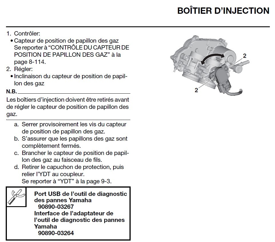

TPS (pas TCS) capteur de position des papillons des injecteurs.
Throttle Position Sensor.

Le capteur TPS envoie en permanence à l'ECU la position des papillons de gaz. L'ECU avec ces informations, gère la quantité de mélange air/essence (richesse) nécessaire au moteur, et ajuste en temps réel la courbe d'avance à l'allumage, pour la meilleure réponse possible du moulin. Une contre analyse des gaz brûlés est effectuée parallèlement par la sonde Lambda située sur l'échappement, et ses infos parviennent aussi à l'ECU qui adapte le tout en fonction des performances mais aussi de la norme Euro de pollution...
Oui, c'est une usine à gaz, le Tmax ! #maso#
