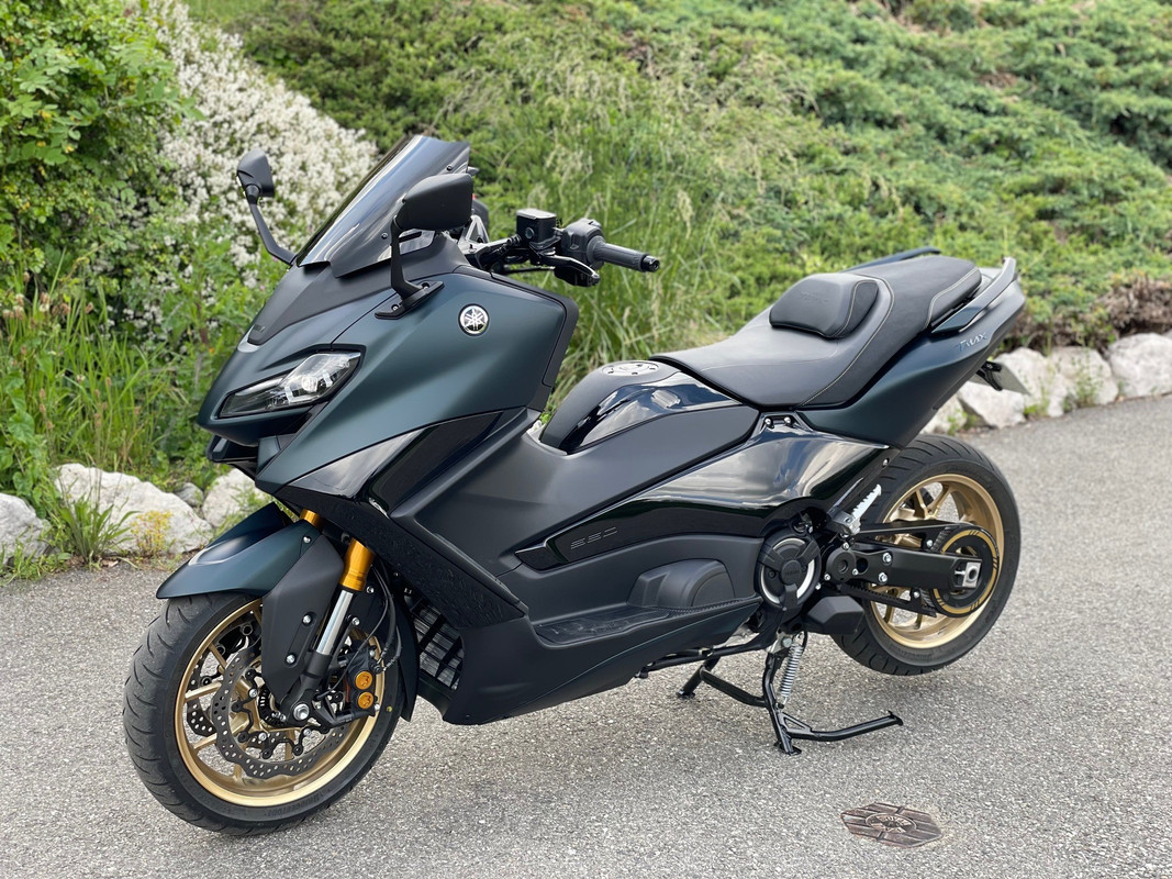

Salut l'équipe,
(nouveau post qui annule les précédents, j'avais merdé avec l'hébergeur d'image)

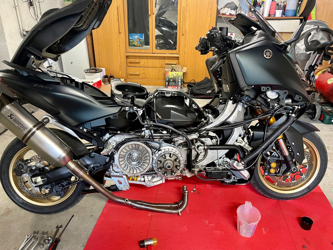

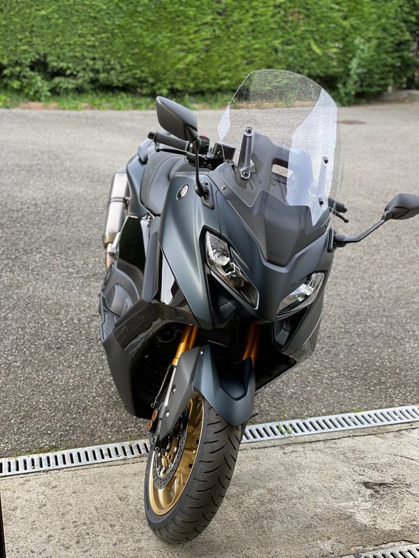

Passage au 2022 pour moi, de base j'étais comme beaucoup plutôt sceptique sur le look mais finalement baaaaaa je kiff fort !!
Outre les évolution esthétique et technologique (énorme), la conduite me correspond parfaitement, plus sportif, plus plongé sur l'avant donc plus incisif... en déplaira au adepte du confort, on est plus du tout sur un canapé, retour en mode attaque avec une machine qui semple plus compact, toujours très bien équilibrée, il frotte bcp moins que le 2021 (je suis en ohlins avec tampon de béquille raccourci)

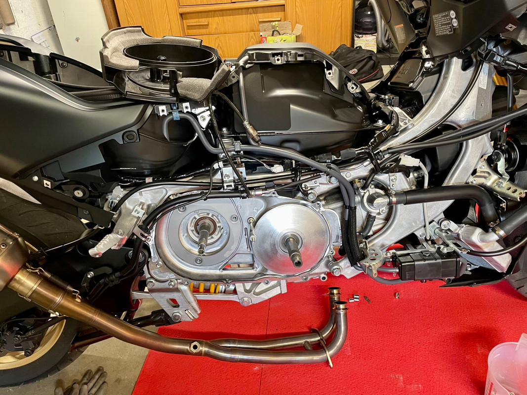

Comme je ne suis pas un gros dormeur j'ai attaqué quelques modifications histoire d'occuper mes nuits mdr

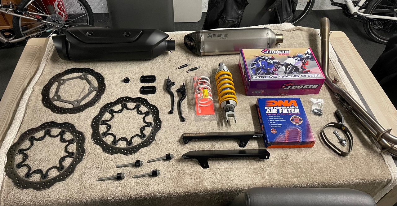

- Un kit NG coté freinage

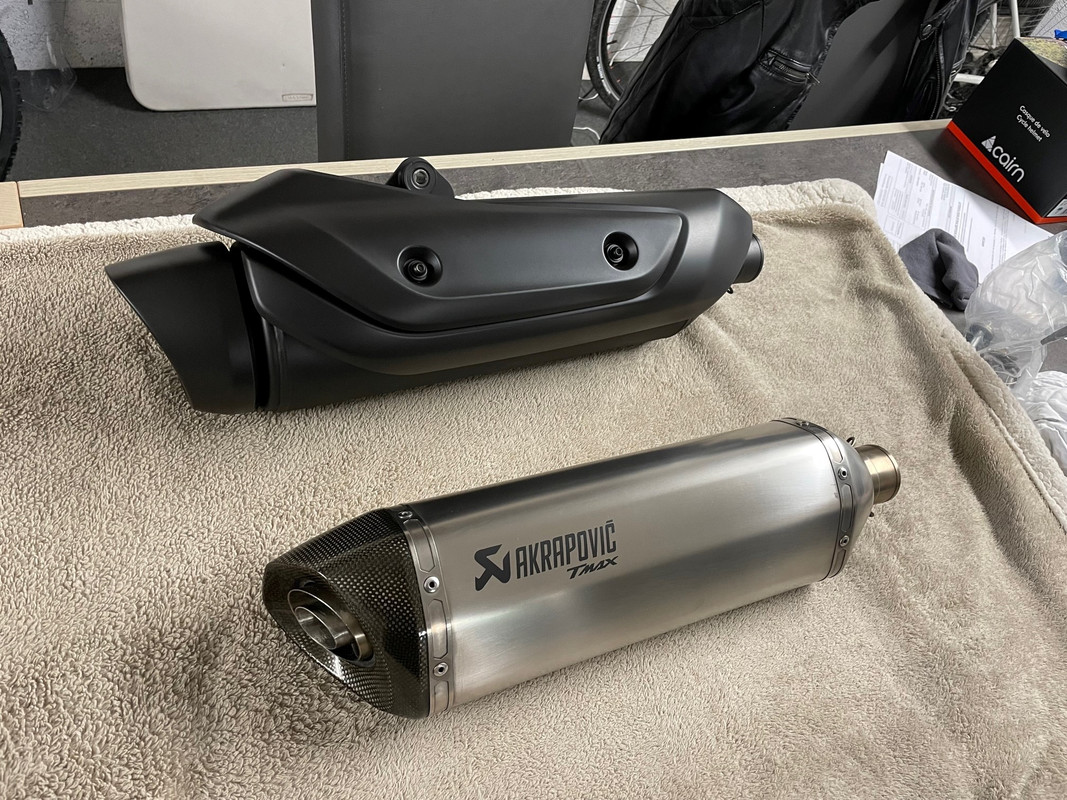

- Un akra fait maison coté échappement + une cartouche d'origine modifiée sur mesure pour aller sur le collecteur akra racing (17/21 il y va), de cette manière je peux switcher à ma convenance sans changer la ligne complète.
- Coté variation un Jcosta XRP bien sûr avec ma configuration perso (galets de 15.5g + ressort de poussée malossi blanc)

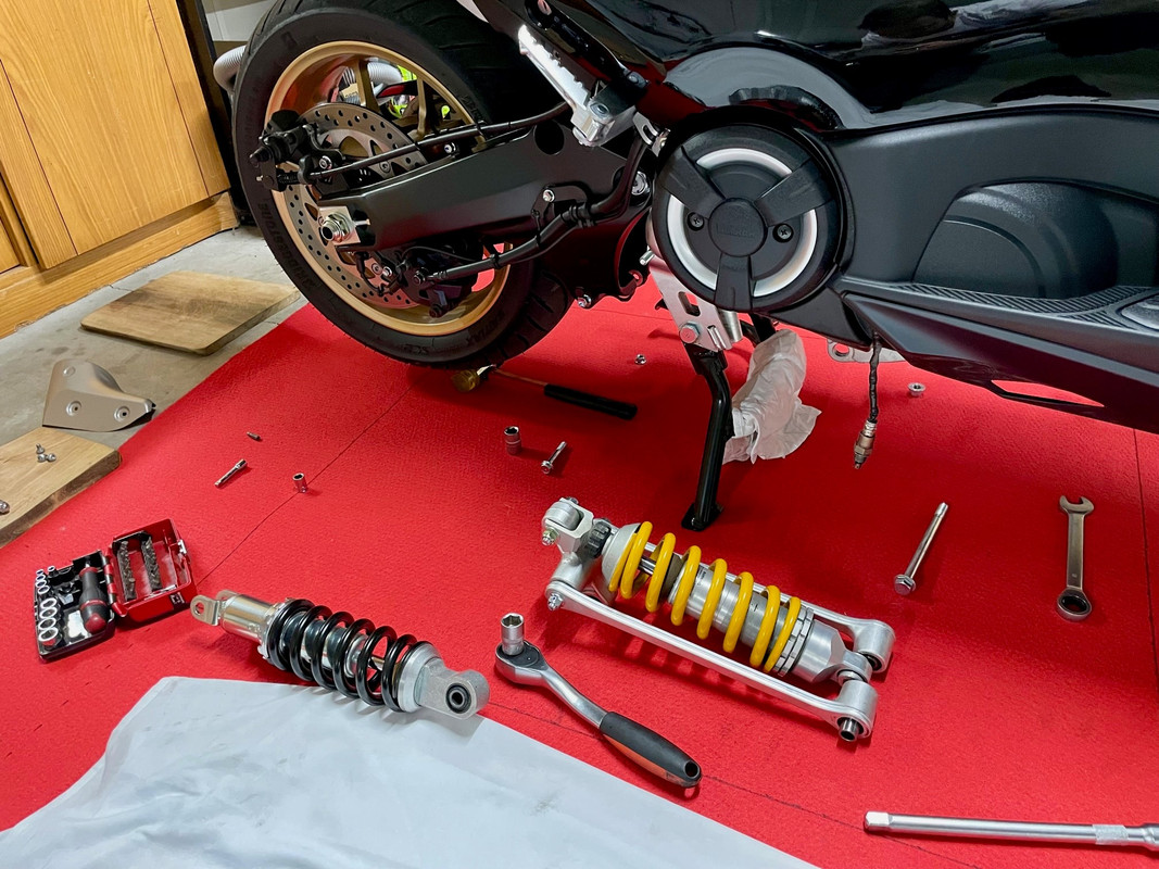

- Coté amortisseur mon fidèle petit ohlins (que j'avais sur mon 2020)
- Un petit filtre à air DNA pour que ça respire

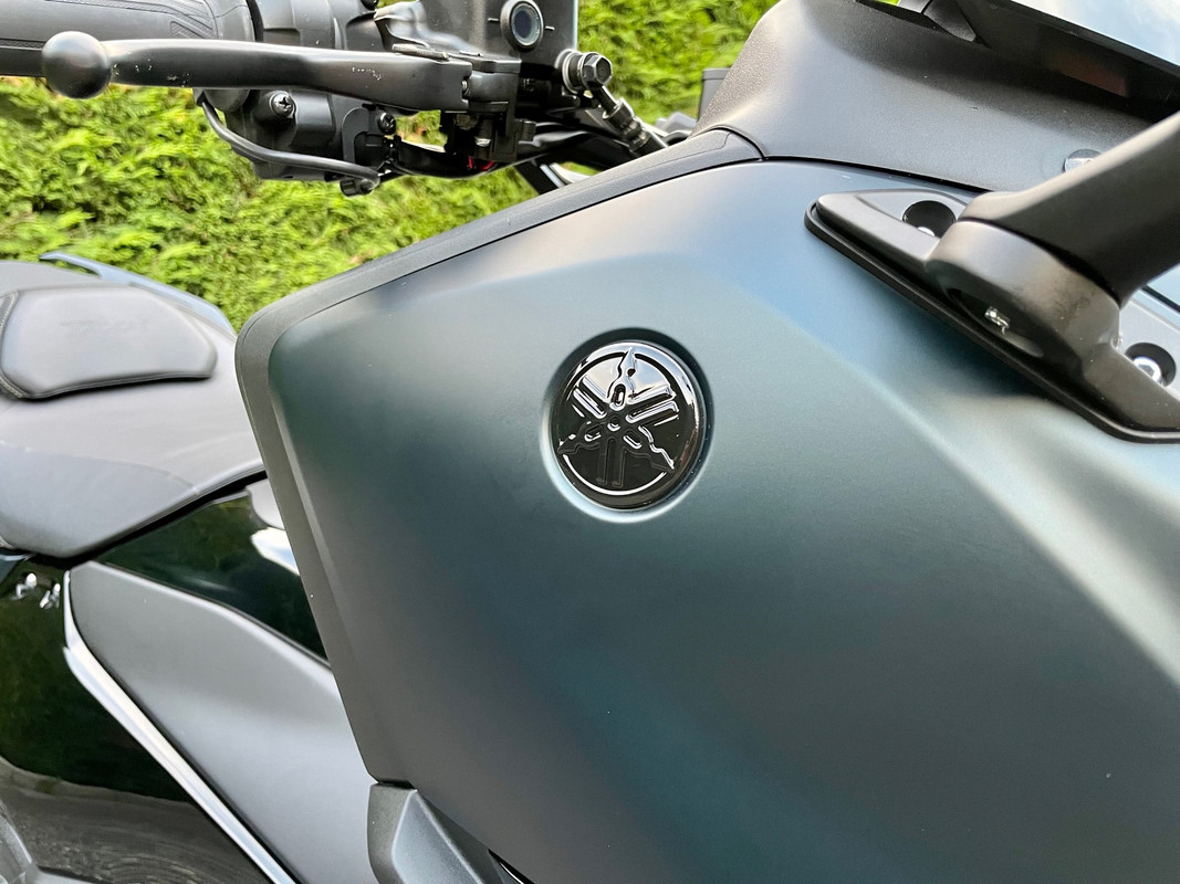

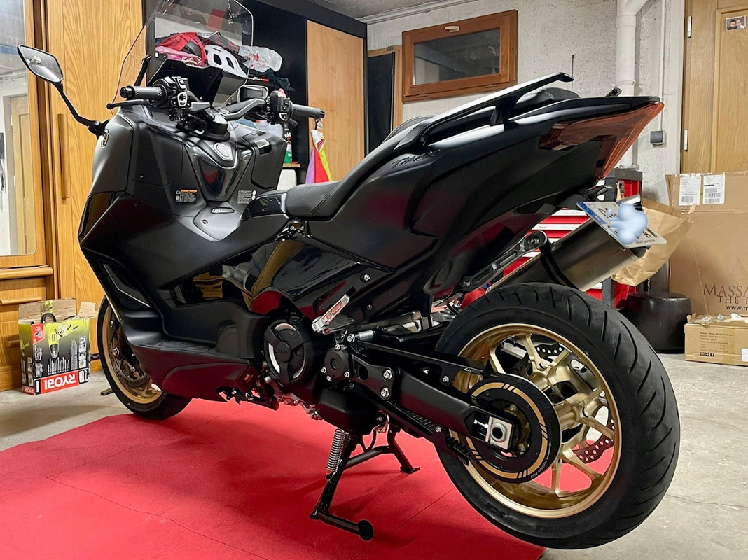

Quelques accessoires esthétique pour le mettre à mon goût :
 SDP Yam sport, cache couronne Gilles tooling, cache courroie BCD, capot de MC BCD, poignées origines noires, bulle BCD, diapasons de chez Tmax Provence que j'ai teinté en brillant, les caches réservoir et sous bouton de contact peint en noir brillant, etc).
Je vous partage quelques photos, je ferais également un retour de perf un fois le "rodage" terminé et surtout la première vidange effectuée, actuellement 650km dont la moitié avec le costa, je prends vraiment du plaisir à conduire ce nouveau Tmax, l'évolution du poste de pilotage, de la maniabilité et de la précision de conduite est DING !!!
La base est donc un dark petrol... :bj:
la bise et gazzzz  !!!

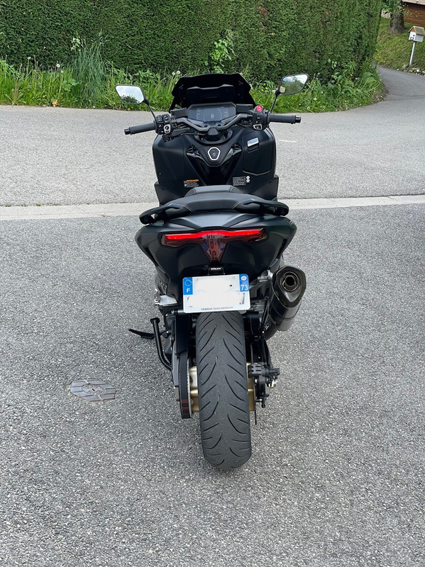

:jaime:Tt est magnifique sauf les Diapasons noirs en plastoc qui font cheap même vernis(ce n’est que mon avis et ce n’est pas mon scoot)🤷🏻‍♂️
Il y a 2 heures, Mitchou a dit :
:jaime:Tt est magnifique sauf les Diapasons noirs en plastoc qui font cheap même vernis (ce n’est que mon avis et ce n’est pas mon scoot)🤷🏻‍♂️
Effectivement, en noir satin ça ferait moins clinquant ou plus sobre ! :bj:

Un petit retour après environ 2500km de roulage..
Je kiff toujours autant, il est plus affuté que l'ancienne génération, ça ne fait aucun doute, là ou sur le 20/21 j'avais des bas de caisses finition ponçage bitume, sur celui-ci seul les btr les plus basses ou presque frottent (malgré un déhanché), la perte de confort pour le gain d'agressivité me va parfaitement.
Pour répondre à une question plus haut sur les régimes avec le costa : je suis maintenant en 14.5g + ressort blanc, entre 7000 et 7200trs on/off puis 6800trs sur les reprises entre 50 et 100kmh, pour finir à 7200+ passé les 140kmh jusqu'à vmax de 180kmh compteur (avant d'installer le boitier pour sauter le bride vmax et le tcs).
Dans les nouvelles modifications en cours, puisqu'au retours d'un week end dans les gorges du verdon avec une série de cols tels que l'isoire, vars, allos, la cayolle, le lautaret etc... je crois que j'ai les fils qui se sont touchés #stupid# :
--> un kit cartouches anreani ohlins pour coupler à mon amortisseur ohlins, car sur toutes générations confondues, particulièrement depuis 2015 je trouve que les fourches sont trop molles et il n'y a réellement que sur un de mes anciens turbo ou j'avais la fourche ohlins + l'amorto ohlins que je trouvais la partie cycle parfaite, du coup j'ai opté pour cette  solution sur mon 2022.
--> le boitier malossi traction free pour chunter le TCS et la bride de VMAX, boitier identique à 20/21, je vous copie la notice en FR pour ceux que ça intéresse.
