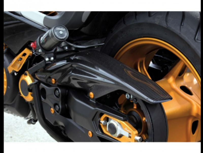

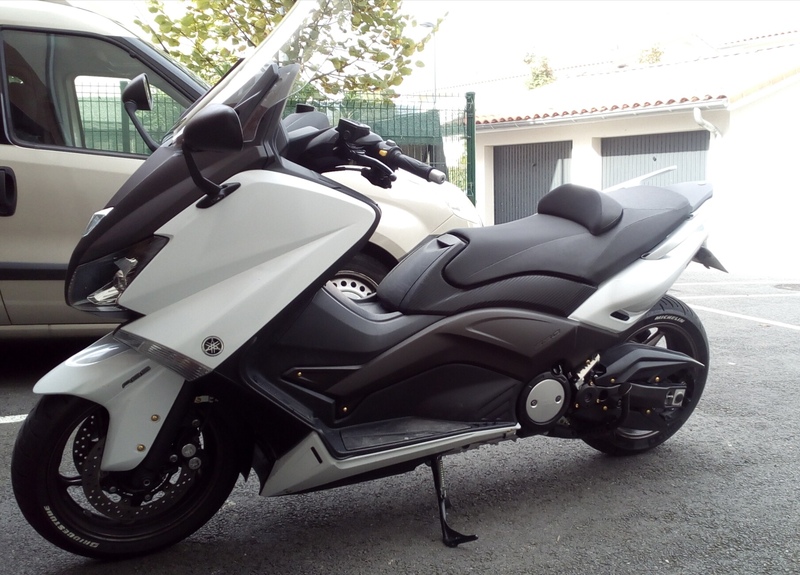

Hello,
Pour ceux que ça intéresse, j'ai changé la visserie du Tmax c'est un phase 3 ci-dessous les références pour les différents éléments qui compose la partie carénage, les vis sont en alu est disponible en plusieurs couleurs site internet bst-moto.
J'ai effectuĂ© la mĂ©trologie de chaque vis avant de passer ma commande diamĂštre de la tĂȘte, hauteur de la tĂȘte, longueur sous tĂȘte du filetage et messure du pas, elle sont pratiquement identiques...
Pour le garde boue :
Vis Ă  tĂȘte hexagonal - LHX612R X 2
Vis Ă  tĂȘte bombĂ©e - LFB616 x 4
Pour les caches sous les marches pieds :
Vis auto-taraudeuses - LSTB516S x 2
Vis Ă  tĂȘte bombĂ©e - LFB512 x 2 + entretoise - LCOLLAR5-7-3U x 2
Pour le boomerang :
Vis Ă  tĂȘte bombĂ©e - LFB616 x 2
Vis Ă  tĂȘte bombĂ©e - LFB630XS x 4  (il sera nĂ©cessaire de couper la vis Ă  16mm, messure prise sous la tĂȘte) .
Pour le cache du bras oscillant :
Vis Ă  tĂȘte BTR - LPB620  X 3
Pour le cache courroie :
Pour le cache du tunnel d'admission + cache neiman :
Vis auto-taraudeuses - LSTB516S x 4
Pour le pot :
Rondelle évasée M8 - LWAPB826 x 1
Pour ce qui est des caches carter, ces vis étant spéciales je n'ai rien trouvé...
Appliquer un peu de graisse à cuivre sur le filtage avant le serrage.
