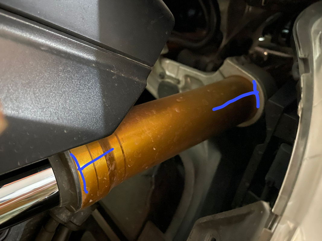

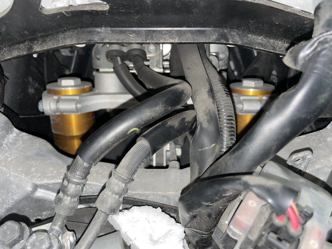

mais ce matin en changeant mes retros mon œil a buggé sur la position de mes tubes fourche au niveau du T supérieur.
qqun peu me confirmer qu ils ne sont pas bien montés ?

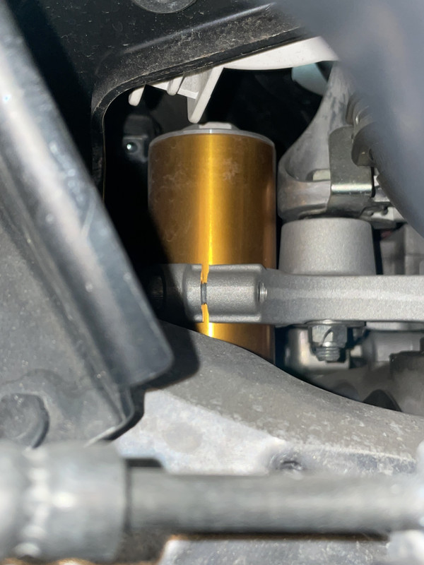

Au T supérieur il y a au moins 6/7cm de dépassement
Au T inférieur la dimension en bleu est de 19.8cm.
merci d avance 🙏🏻

c est clair qu ils sont trop enfoncés.
Dévisses les et revisses les a royalement 0,5 mm à 1 cm max de dépassement.
par contre il faut surelever l avant du scoot pour faire la manip. Donc de preference à faire a 2.

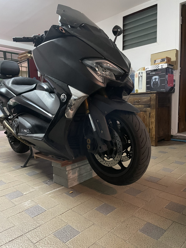

Je ne suis pas sur que ca suffise...
Voila comment faire des économies. :bj:
Opération terminée. Femme et enfants n ont pas suffit. Ma femme m a aidee à placer des called en bois sous le carter

C’est clair que c’est mieux comme ça :bj:
il y a 24 minutes, Big a dit :
+ 530 :bj:
Un petit réglage des phares demain matin et un gros essai derrière.
et effectivement je vais attendre un peu pour les suspensions 😅

Normalement, te T arrive à fleur des bouchons alu! :respect:
Il y a 8 heures, Exo a dit :
👍🏼 avant le serrage je l ai encore descendu ce qu il fait qu ils sont presque a fleur. A qques mm pres.
