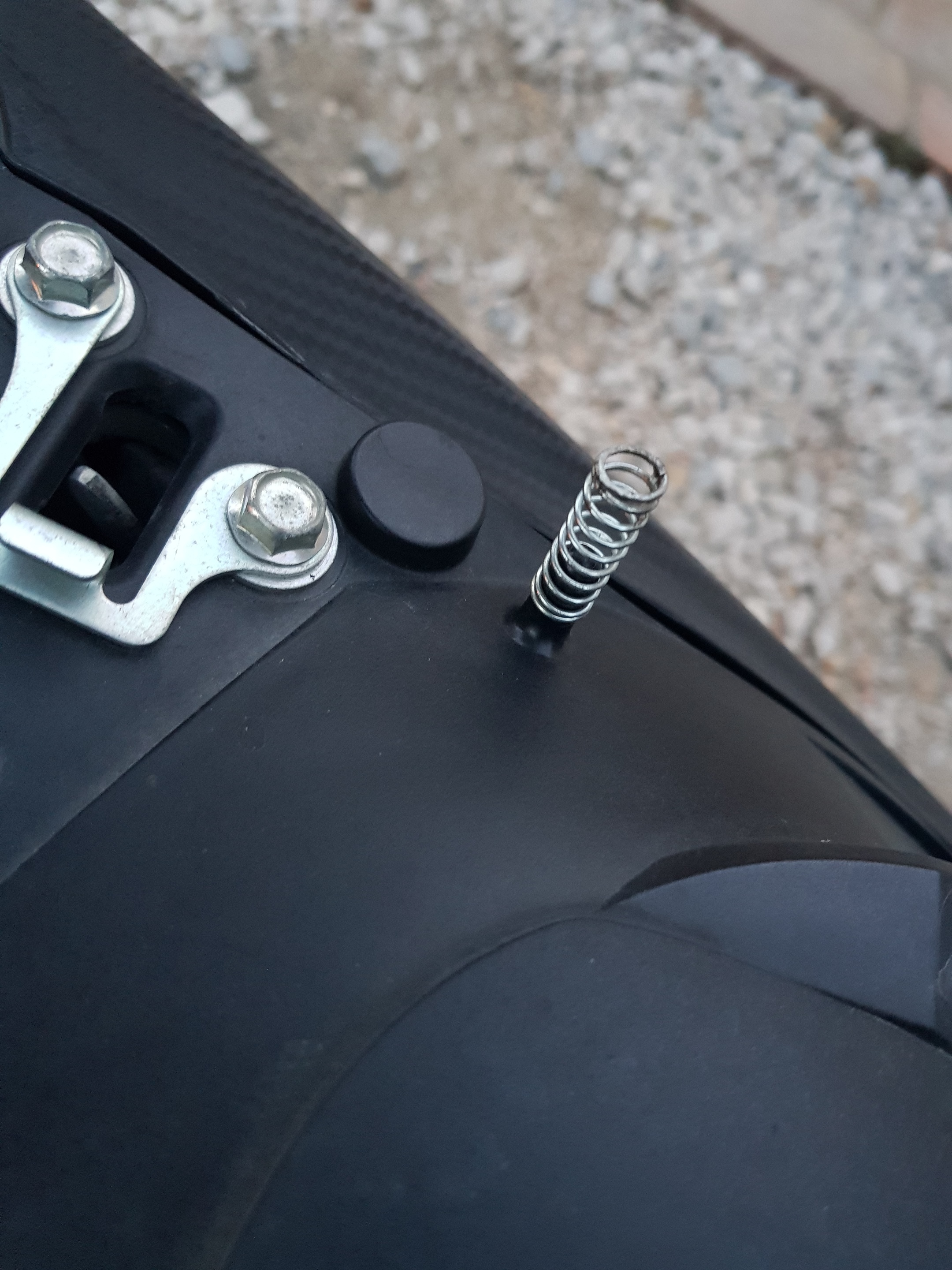

Au fait je sais pas si ce problĂšme est commun a tous les tmax phase 3 mais moi ça m'a tjrs saoulĂ© ; Pour dĂ©verrouiller le coffre en appuyant sur le commutateur, il faut avoir une main sur le commutateur et l'autre qui tire la selle vers le haut en mĂȘme temps sinon ça ne s'ouvre pas. Et bien j'ai installĂ© un petit ressort (regardez la photo) et ça fonctionne nickel . Ça change la vie comme dĂ©tail. Juste un click et hop ça s'ouvre.
http://i5cp.jpg
Oui on a tous fait ça sur les Phases 3.2 #good#

Ok moi qui pensais avoir révolutionné l'ouverture du coffre :lol:

Pour l’ouverture de selle il y avait aussi la solution des ressorts sur les vĂ©rins de selle pour aider Ă  l’ouverture:
tbss-auxiliary-spring-for-tmax-seat-blac

Oui j'ai vu qu'il y a pas mal de systemes pour compenser les verins "mous" d'origine .. Je vais peut ĂȘtre en choper aussi .. Le problĂšme c'est qu'il y a tout le temps trop de choses Ă  acheter lol
