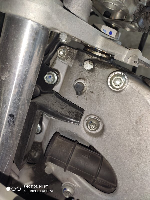

Chris,
As tu moyen de faire une photo du Te inferieur aux niveaux du trou, la ou le teton s enfonce pour bloquer la direction pour David (qu il voit comment est la piece qd elle est intacte)
Merci.
Et prends des cles torx de bonne qualite car il y a fort a parier que les vis ont ete monte au frein filet.
Je confirme le frein filet,je prends des photos demain

j'ai pris des photos mais par sur que ce soit ce que vous voulez...je peux en reprendre si besoin

voila ça évitera de tourner l'écran
