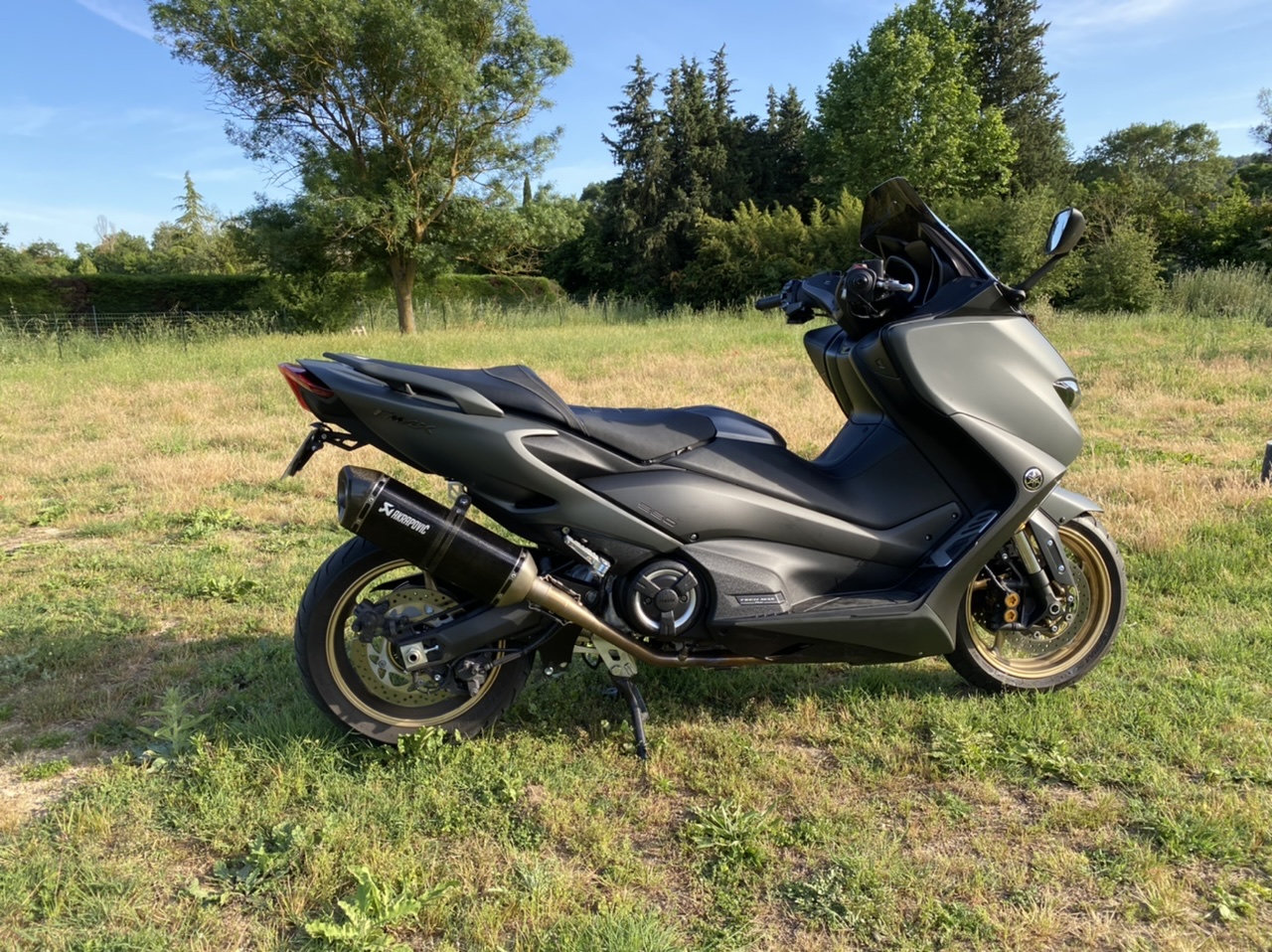

Louis2406 152 Posté(e) 22 mai 2020 Scooter récupéré ! Petit compte rendu après 100km : - pack Overrange : le scooter n’a plus rien à voir ! Ça marche vraiment très fort. Je pense que les galets sont un peu légers. Il a mis ceux de 12gr fournis dans le pack. Du coup je prends énormément de tours pour pas grand chose. 7000 tours à 140km/h stabilisés. Sur le départ arrêté, je déclenche le TCS assez facilement et je savais pas comment le désactiver donc j’ai roulé avec. A moins de vraiment accélérer comme un cochon sur l’angle ou de partir vraiment de l’arrêt, il ne déclenche jamais. Donc pas indispensable de le désactiver systématiquement à priori - ligne Akrapovic Racing : sans parler du look, que je trouve vraiment magnifique, le son est vraiment plaisant. Un peu trop dans la chicane. J’essaierai sûrement de la remettre pour tester. L’avantage c’est que les voitures s’écartent quand tu arrives 😂 j’attends de finir mon premier plein car à priori il faut rouler un peu pour que la courroie s’adapte parfaitement au pack Overrange. Si je trouve toujours les galets trop léger, je monterai un peu plus lourd. Je vais essayer de voir un peu ce qui est conseillé. Il me semble avoir lu 16, 18 ou un mélange des deux. ce qui est sûr c’est que je ne reviendrai jamais en arrière ! Je découvre un nouveau véhicule 😈 ps : ma deuxième ligne akra racing a été expédiée aujourd’hui. Je la mettrai en vente à la réception. 11 Partager ce message Lien à poster Partager sur d’autres sites
Tmaxakra 6 749 Posté(e) 22 mai 2020 (modifié) Moi j ai des galets de 16g avec un pot origine pour une conduite dynamique maintenant si tu veux une conduite racing le 15g serai au top avec ta ligne (Moi prochainement je passe en 15g )😎 Modifié 22 mai 2020 par Tmaxakra 1 Partager ce message Lien à poster Partager sur d’autres sites
seb83 2 416 Posté(e) 22 mai 2020 Vue tout à l heure chez Eg en plein réglage ça gueule fort sans la chicane mais c est beau 😈😈 1 1 Partager ce message Lien à poster Partager sur d’autres sites
Louis2406 152 Posté(e) 22 mai 2020 il y a 27 minutes, Tmaxakra a dit : Moi j ai des galets de 16g avec un pot origine pour une conduite dynamique maintenant si tu veux une conduite racing le 15g serai au top avec ta ligne (Moi prochainement je passe en 15g )😎 Ça donne quoi à 120/130 stabilisé en régime moteur ? il y a 13 minutes, seb83 a dit : Vue tout à l heure chez Eg en plein réglage ça gueule fort sans la chicane mais c est beau 😈😈 Ouais c’est vraiment beau mais c’est fort 😂 avec les galets un peu plus lourds ça sera moins choquant je pense. Là comme je suis toujours dans les tours, ça gueule tout le temps 😂 Partager ce message Lien à poster Partager sur d’autres sites
Tmaxakra 6 749 Posté(e) 22 mai 2020 il y a 14 minutes, Louis2406 a dit : Ça donne quoi à 120/130 stabilisé en régime moteur ? J ai jamais regardé je pense à 5500tr Partager ce message Lien à poster Partager sur d’autres sites
