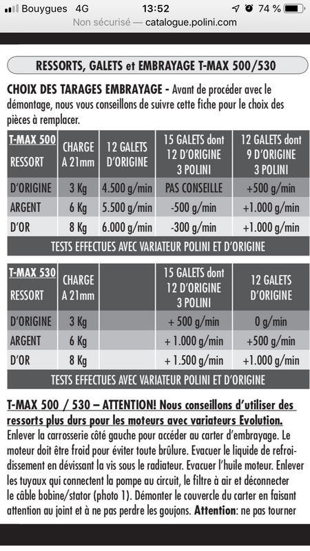

http:// A5-EA9-FD2-2-C93-4-C7-E-8-A56-38-F5-E406
J’ai trouvé ça pour les disques d’embrayage Polini. Il préconise de durcir les ressorts...
Quel poids de galets préconisez vous pour ce type de vario. (compromis performance/fiabilité)?
Pour les galets, en dessous de 9 grammes, ca mouline trop pour pas grand chose.
Ton document est illisible, la resolution est trop faible.

Le doc en photo plus haut, fait référence a ces galets.....enfin si je ne dis pas de bêtises....
Le ''1.000 g/min'', je me suis segué la tronche un moment pour comprendre que c'était des ''giri per minute'' ....enfin de ce que j'en pense ....
On n'est pas plus avancé
C’es donc ça ce g/min !!! Tr/min!!! Mais si c’est ça, le tableau ne veut pas dire grand chose tout d’origine a 4500 tr/mn ça me parait très élevé si ça correspond à  la vitesse d’embrayage de l’ensemble d’embrayage
