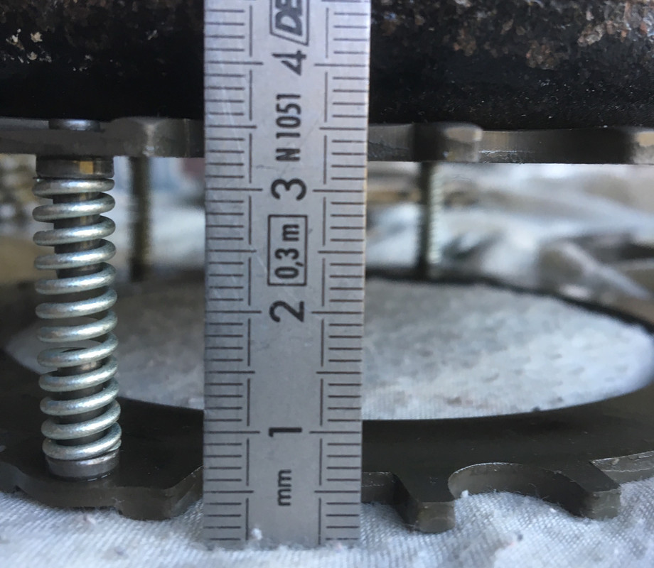

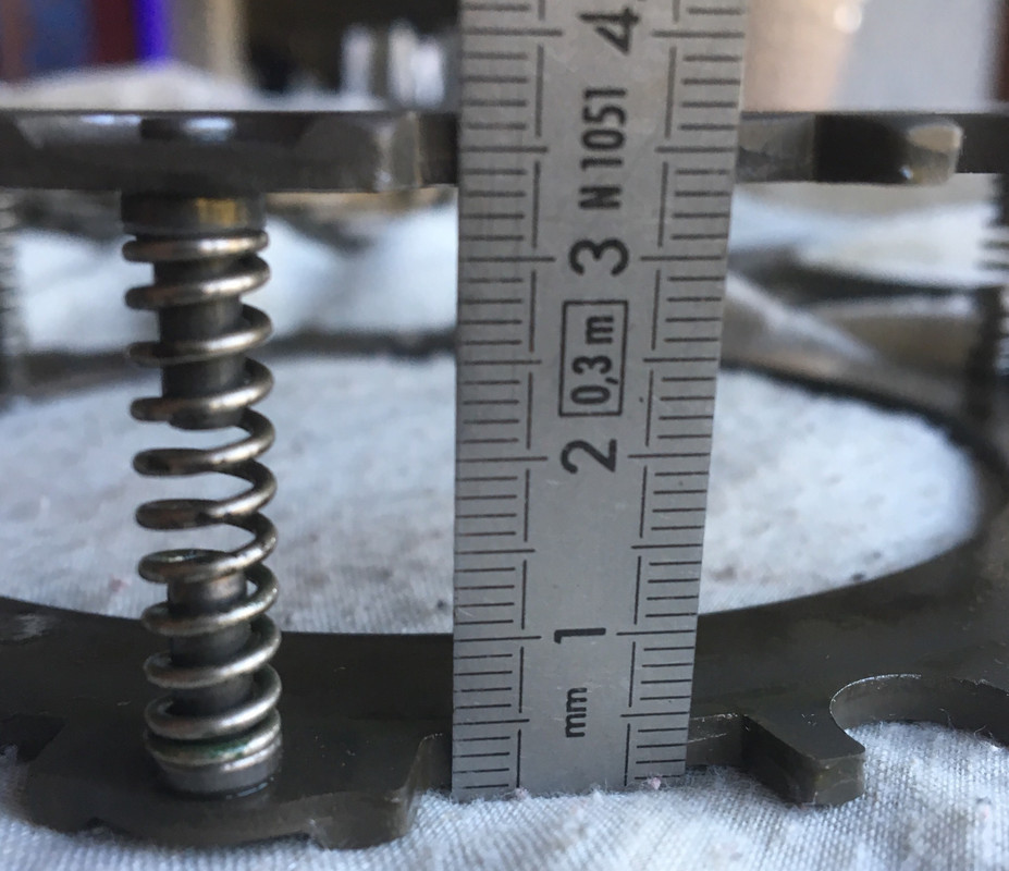

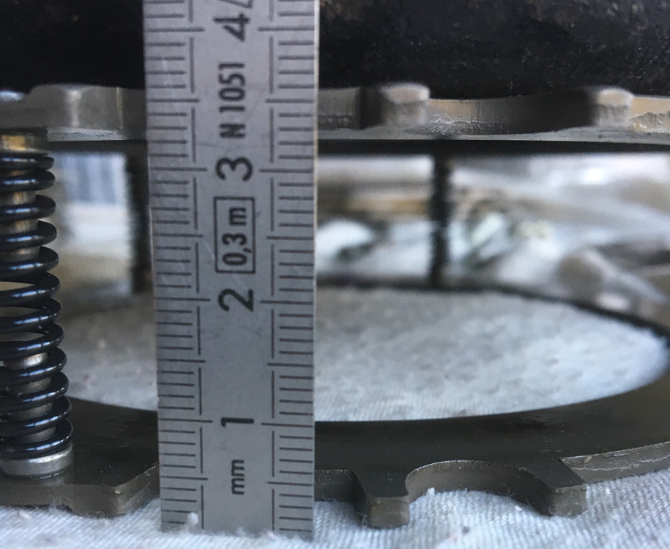

Ressorts d’embrayage d’origine et Polini :
origine sans charge:
3-C51076-B-80-C3-438-C-BE3-D-84-EFAC7920
origines avec charge de 5kg:
CF59-D7-BB-5-B58-4-E2-F-9241-5041-F37069
Polini argent avec charge de 5kg:
B175-E2-A1-76-C2-41-BC-BF3-B-2-C3-C219-F
Polini noir avec charge de 5kg
85-E3-ED54-A30-E-4479-BD3-F-C968126-E930
J’ai opté pour les Polini argent car ce sont les moins durs et que les ressorts d’origine sont fatigués .
