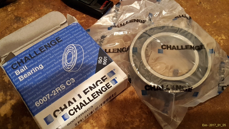

Moi, à plus de 60K avec l'Iron, j'ai en stock depuis qq temps, le Spy et le roulement de queue de vilo (qui se trouve dans le carter). On sait jamais ! 🤗
(Sur Amazon environ 15€ le roulement... le même chez Yam vaut 70€) #stupid#
Il y a 3 heures, Exo a dit :
Made in Moldavia :lol:
Le mien que j’ai remplacé doit avoir 7/8000 km et le top !
3Balls-bearing mdr
