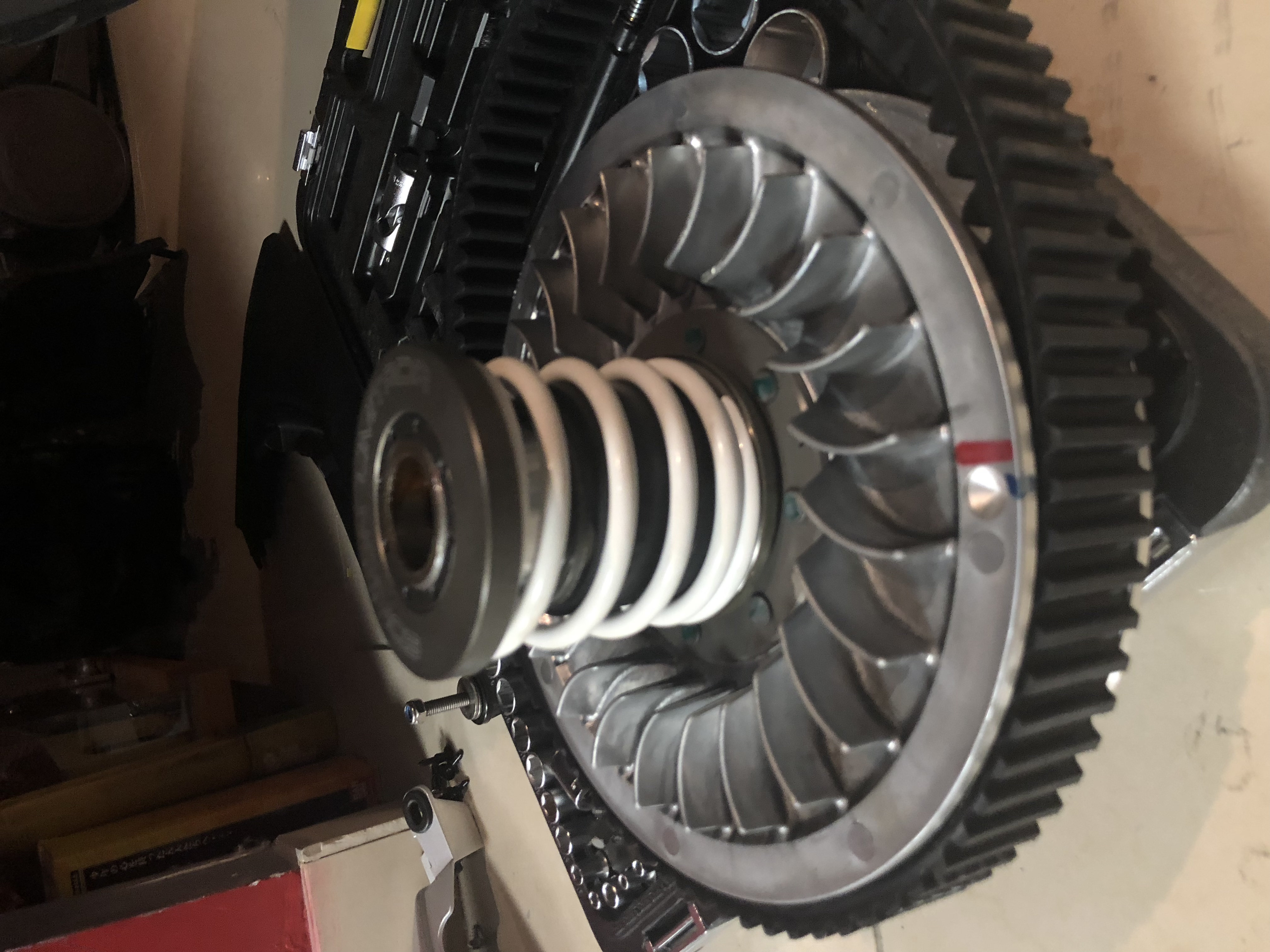

Pour ma part je suis passé à mon tour au phase 4 il y à 3 semaines, et actuellement 100% d'origine et je suis resté con de la différence de comportement qu'il y avait avec mon 2013 avec vario, ressort, Akra qui avait 35000 Kms
j'attends de finir le rodage pour envisager de changer uniquement les galets par des Majesty
@patrice13013 a essayé avec des 16g et il est passé au Malossi, il dit que ca apporte pas grand chose les 16 dans le vario origine.....#rire#

Je suis passé du 2016 avec vario Malossi et ressort blanc au 2018 avec OverRange et Akrapovic made in *** Workshop. Et bien il n'y a pas photo, le 2018 est beaucoup plus performant, à tous les niveaux.
Semaine derniÚre, je pars du feu à l'entrée de l'autoroute porte d'Italie, un DX à coté avec un Akra Yamaha, et bien rien à voir non plus, tant au démarrage, qu'en accélération/reprise ou en pointe...
Alors oui ça hurle un peu c'est vrai, ça consomme bien plus aussi, mais le confort au quotidien est énorme avec cette config, ville, route ou autoroute.
Et le duo devient presque agréable car les perfs diminuent trÚs peu.
Voilà, c'était juste pour amener mon ressenti...

Salut. Quels galets? Et pas de cp?
Je prend 6500-7000 en galets 15 gr et akra.

6500 ou 7000? Car cet écart de régime équivaut à au moins 2 grammes par galet !!! :bigeek:

oshh.jpegalors avec le resort blanc pour moi c est idĂ©al et le pinasco 😉
Lien Ă  poster
Le pinasco ça remplace la piÚce rouge malossi? Quelle différence y a t il?

Pour les régimes, c'est plutot entre 7000 et 7500 trs, galets de 13gr.

C’est Ă©levĂ© comme rĂ©gimes, vu que la puissance max est Ă  environ 6700 trs et le couple max 1500 trs plus bas...

Et je suis en 13g... ! L'intĂ©rĂȘt c'est que ça pousse toujours pareil... sur le plat, en cote, Ă  50, Ă  110, en duo...
Alors comme je l'ai dit, ça hurle un peu quand tu tapes dedans, mais les reprises sont toujours super réactives !

et je pense que le pot Akrapovic change la courbe de puissance... avec une puissance max à un régime plus élevé.
Akrapovic annonce, pour son pot homologué 2017, + 2kw à 7800trs/mn...

C'est drÎle ça! quand on sait que le régime de puissance maxi se situe autour de 6350, et qu'ensuite courbe de puissance chute en s'approchant du régime maxi ! :bigeek:

les spécialistes moteurs répondront mieux que moi à cela... mais ce que je peux dire, avec mon expérience concrÚte, c'est que mon 2016 avec pot d'origine et vario + CP donnait l'impression de déja hurler à 6000 trs, et on sentait qu'il était vers son régime maxi. Sur le 2018, avec l'Akra et l'OverRange, on sent qu'à 7500 trs il peut encore monter plus haut.

Et, ils ajouteront que la meilleure accĂ©lĂ©ration d'un moteur atmosphĂ©rique, se situe entre le rĂ©gime de couple maxi, et celui de puissance maxi. Ensuite on peut monter encore et mĂȘme entrer en zone rouge mais avec une perte de puissance. LĂ  oĂč la moindre rafale de vent de face, peut faire perdre 300tr ! :respect:

laisses d origine ou malossi phil 👍
en 16g tu y crois , mais ça avance plus du tout
le malossi en 13g+ctre poulie :
ça bondit direct à 6700 et bizarrement ça consomme moins que d origine
un regal
