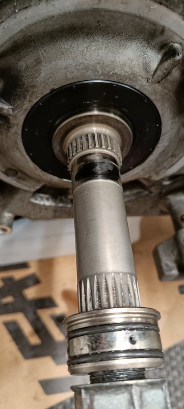

Je suis en pleine rénovation d'un 500 tech max de 2011.
En démontant la variation j'ai découvert que les filetages du correcteur sont B.... Et que l'écrou tirait une drôle de tronche du au serrage répétitif du variateur à la clé à choque.
En démontant le Vario quasi pas de graisse et une trace noir est présente sur l'arbre. ( Voir photo).
Etrange effectivement cette trace noire #question#
Par contre on dirait qu il y a pas mal de limaille au niveau des toriques sur la grosse rondelle qui doit etre graissée et entre les canelures.
Et l ecrou de vario, il a bien morfle, on dirait.
Vive les serrages et desserrages au pétard ! :(
Oui même dans le canon du Vario il y a la même trace.. je pense que c'est du a un manque de graissage.
Le Vario était serré à plus de 20kgs..
Et effectivement serrage au pétard!
L'ecrou du Vario tire la gueule!
Je dois ouvrir la moteur car le carter moteur coté embrayage est cassé je vais vérifier si les coussinets sont en bon état et faire un chez de la mécanique.
Pour cette trace noir tu crois qu'il peut y avoir une incidence dans le futur ?
Fragilité ou autre ?
C est pas du caoutchouc ou du plastique qui a ete broye qui s est depose par dessus ?
Je pensais a un truc du genre casse d un galet curseur ou courroie...
Par contre l ecrou, perso je le changerai, il est vraiment marqué.
Bonne question... Ce qui est bizarre c'est que la trace noir ne fait pas le tour de l'arbre juste à un endroit..  Le canon du Vario était quasiment sec avec très peu  de graisse...
L'ecrou oui je vais le changer car la il est vraiment abimé.
T as essaye de voir si tu pouvais la faire sauter en grattant avec une lame de cutter par ex ?
Non ça s'enlève pas même avec des produits.
et paille de fer ou toile emeri ? (fine)
J'ai pas essayé.
Je vais tester et voir si ça part 😉
Plutôt paille de fer 000 que toile émeri qui,risque d’être trop agressive :bj:
