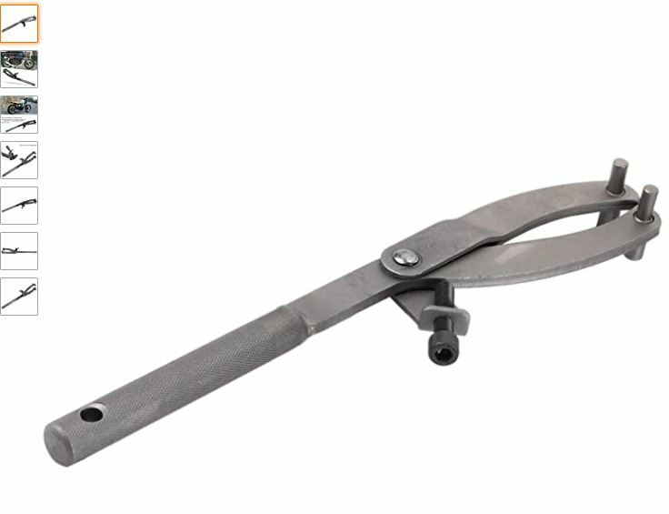

Oui,  Remy m'a envoyé un message : il s'agit de cet outi là, n'est-ce pas ?
Syl, on peut faire tourner le piston sans outil, juste avec une barre en travers des encoches... Ciseaux, couteau, etc........
Ou mieux, clé à ergots de disqueuse si tu as !!!
il y a 11 minutes, Exo a dit :
Clé de meuleuse à double ergot 230 mm - CM230 - Leman (manomano.fr)
ou ailleurs !!

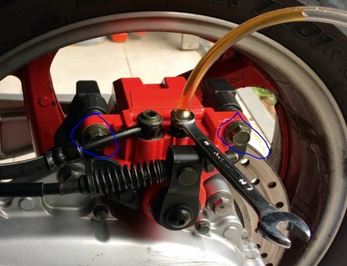

Donc, juste pour confirmer, pas besoin de tout démonter ?
Juste ces 2 vis-là, et faire pivoter ?

Oui pas besoin de purger quoi que ce soit.
En fait, j enleve celle de droite, celle de gauche je la dévisse pour pouvoir faire pivoter l étrier mais je défais plutôt le support entier avec les 2 vis qui sont en dessous.
Je l'ai déjà fait étrier en mains. Donc sur les machines antiques, je ne connais pas la procédure idéale de démontage ! :sg23gvainqueurg23g:

En fait j'ai fait une capture d'écran de l'image d'un précédent post sur le sujet, je ne comptais pas purger le liquide de freins avant de changer les plaquettes, mais après.
Ah d'accord, les 2 du dessous. Oui, logique, tu as l'ensemble qui pivote et tu peux remplacer les plaquettes facilement, bien vu !
