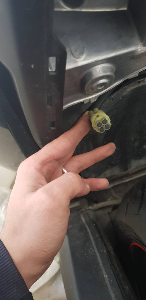

Salut tout le monde alors je pense avoir trouvé une prise accessoires sous le coffre en montant mon passage de roue ermax 20190125_152923.jpg

Touche pas à ça, c'est une prise diagnostic.
Sans vouloir te vexer, qu'est-ce que tu ne comprend pas dans ce qu'on t'explique ? :bigeek:
Les connecteurs accessoires sont dans la face avant, et toi tu cherches sous la selle ? :bang:

Je suis tombé dessus par hasard !!! Vue que je démonter le passage de roue

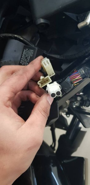

Voilà une fois toutes l'avant tombé..... la qu'elle est la bonne ? C'est bizarre non 3 fiche 20190125_163429.jpg

Je ne sais pas, faut demander à quelqu'un qui a un Phase 3 antiquité :lol:
Mais de mémoire il me semble que c'était des cosses et non des fiches #question#

Je l'aime bien moi le phase 3. Des cosse sur du précabler sa m'étonnerait....
