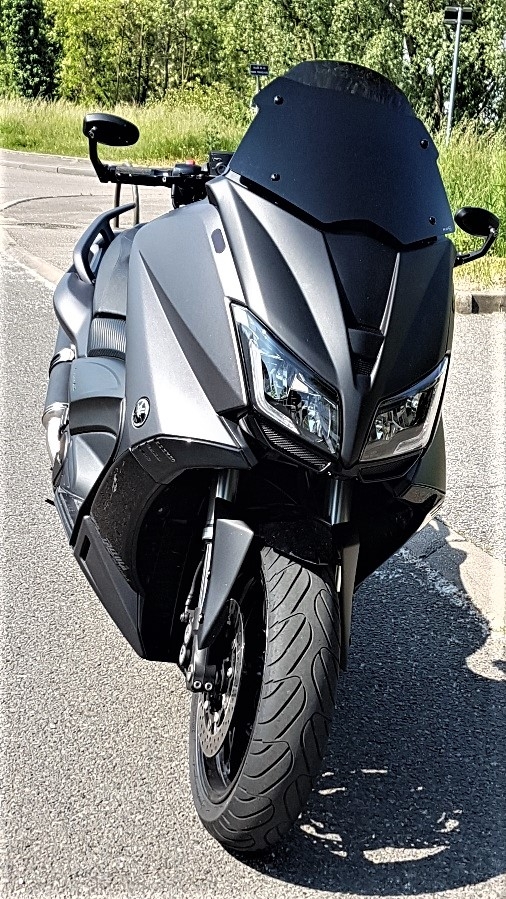

Disque NG commandés. Etrier PH 2 aussi.
En attente aussi peintures et probablement epoxy certaines pièces.
Bulle BCD GT montée
face avant BCD noir mat montée
Bumper (nez) noir brillant monté
Garde boue avant monté.
Nouveau cache neiman monté (l'ancien carbone ou imitaion je sais pas à vendre) et en attente de peinture
Les reposes pieds avant et arrière si epoxy seront fait en même temps en noir brillant.
Voilà. la face avant j'ose pas toucher à cette unité de mat. Entre le garde boue avant en noir brillant la bulle noir brillat le scaches feux etc..Et les futures peintures noir brillant.
A vous lire tous et n’hésitez pas de vos commentaires !

Du coup on parle 560, AAC etc...Et j'ai fais des petites modifs et photos pour vous souhaiter un bon dimanche.
Du coup les modifs vous en pensez quoi esthétique ? mdr:langue:
Déjà dit et je le redis, il est magnifique !!!
Tes talents de rédacteur et de photographe ne sont pas mal non plus.
#good#      #applau#
