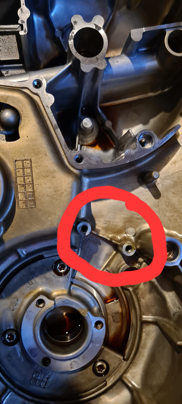

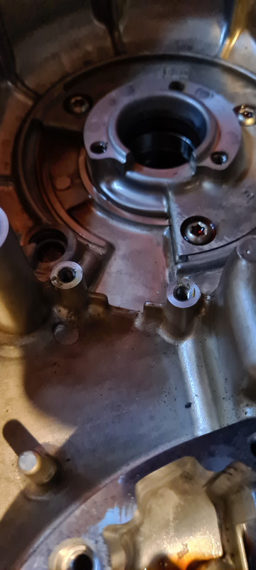

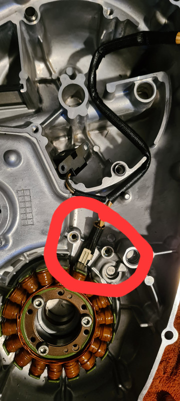

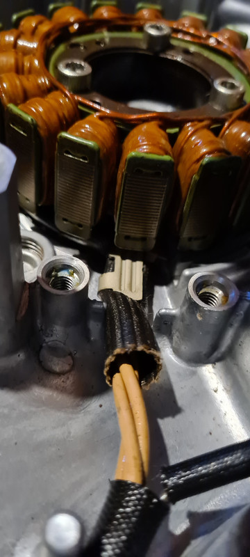

Bonjour,
Je rencontre un petit souci avec mon Tmax 2009 ABS. J'ai dû changer le couvre culasse de l'embrayage. Cependant, au moment de visser le capteur du stator dans mon nouveau carter, j'ai remarqué que le support accueillant les deux vis n'était pas identique rendant impossible la fixation de ce capteur. Pourtant, les deux culasses ont la même référence.
Quelqu'un aurait-il une idée de l'origine de ce problème ? Je vous remercie par avance pour votre aide.
Titre
Es tu sur que le carter que tu as achete est pour une version ABS ?
2009, il y avait encore des versions SANS abs.
