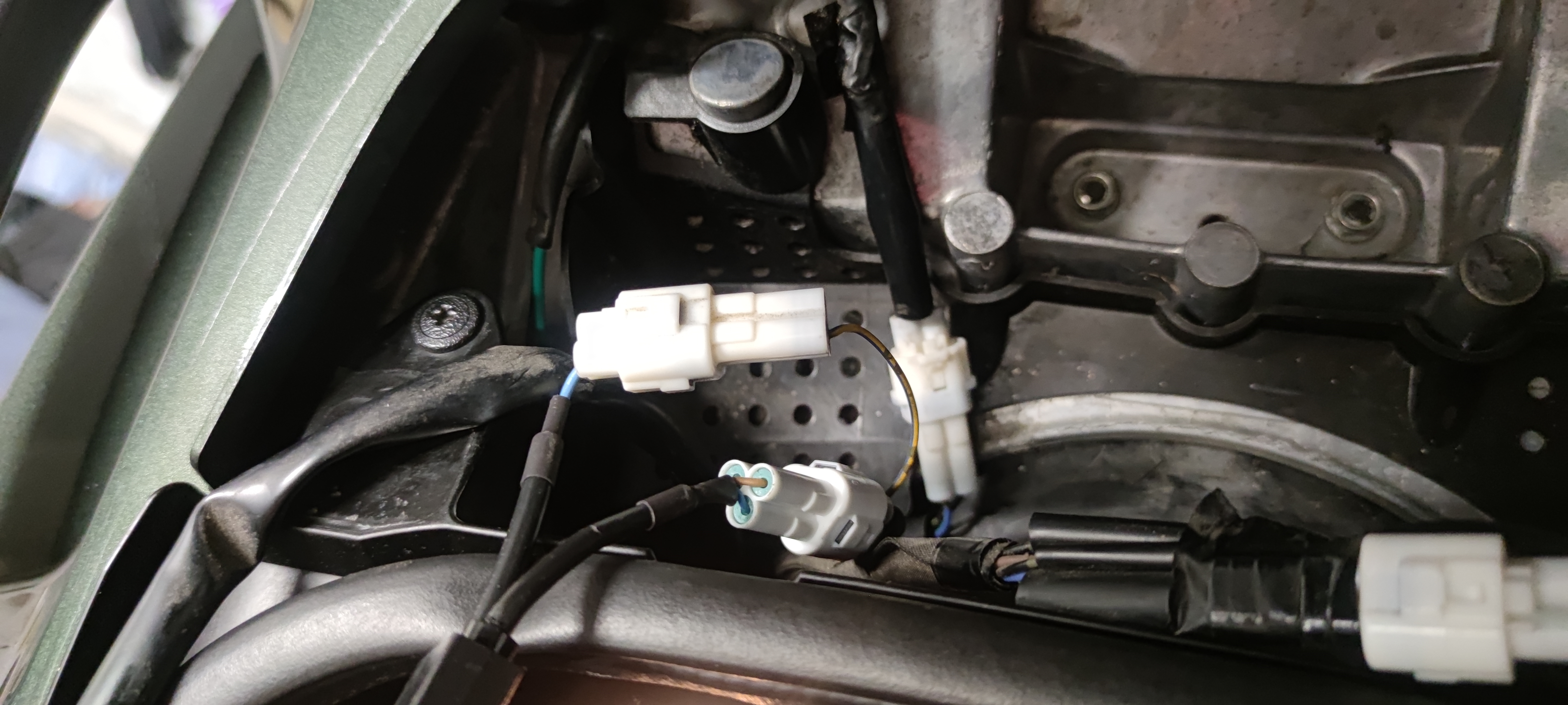

Sebdu87 1 Posté(e) 4 octobre 2022 Il y a 7 heures, cedric 06 a dit : Ces la Prise qui ce trouve à côté de celle des feux ar sous le caches en caoutchouc, une prise blanche Pourras tu me faire une photo car moi j ai un y pour le up map🤔 Partager ce message Lien à poster Partager sur d’autres sites
cedric 06 14 Posté(e) 4 octobre 2022 il y a 1 minute, Sebdu87 a dit : Pourras tu me faire une photo car moi j ai un y pour le up map🤔 J’ai plus le scoot c’était pas le mien , quand tu enlève le caoutchouc derrière la selle tu as les prises pour les clignotants, celle du feux , et la prise qui n’était pas branché elle est blanche avec 3 fils sur la partie mal et 1 fil sur la partie femelle, tu peux pas la louper, ces suite à quoi que tu as ce problème ? Partager ce message Lien à poster Partager sur d’autres sites
Sebdu87 1 Posté(e) 4 octobre 2022 il y a 4 minutes, cedric 06 a dit : J’ai plus le scoot c’était pas le mien , quand tu enlève le caoutchouc derrière la selle tu as les prises pour les clignotants, celle du feux , et la prise qui n’était pas branché elle est blanche avec 3 fils sur la partie mal et 1 fil sur la partie femelle, tu peux pas la louper, ces suite à quoi que tu as ce problème ? Ba justement sur cette prise j ai mis la fiche up map 800 pour map termignoni et depuis sa planté la je viens d essayé de remettre la fiche origine sa fait pareil du coups j ai plus de pompe a essence plus de voyant check qui s allume au tdb et plus de température extérieure et clé intelligente clignote 4 fois puis un blanc et rebelote et la température moteur qui clignote Partager ce message Lien à poster Partager sur d’autres sites
Sebdu87 1 Posté(e) 4 octobre 2022 (modifié) Modifié 5 octobre 2022 par Big Photo 1 Partager ce message Lien à poster Partager sur d’autres sites

sebleroch 3 Posté(e) 29 janvier Salut à tous! Si ça peut aider la communauté, ce matin impossible de démarrer mon 530 de 2013, et mêmes symptômes qu’à l’origine de ce post : voyant clé rouge et jauge de Température qui clignotent, les aiguilles qui font bien leur test 0-100% mais la pompe à essence ne démarre pas, donc le moteur non plus. Grâce à ce sujet, ça m’a orienté vers les connecteurs dans le petit compartiment en arrière de la selle (sous le revêtement caoutchouc), et je suis tombé là dessus : https://drive.google.com/file/d/1Cq5LWX6k9tS4aWFp-66bgeaPdLnGzzTJ/view?usp=drivesdk Le petit fil shunt était couvert de vert de gris, et il a cassé en le tripotant. Bouffé par la rouille! Reste plus qu’à faire une réparation, mais il a suffit de le dénuder des 2 côtés, et faire toucher les bouts pour que la pompe se mette en marche et le moteur démarre. À bon entendeur! 3 Partager ce message Lien à poster Partager sur d’autres sites
