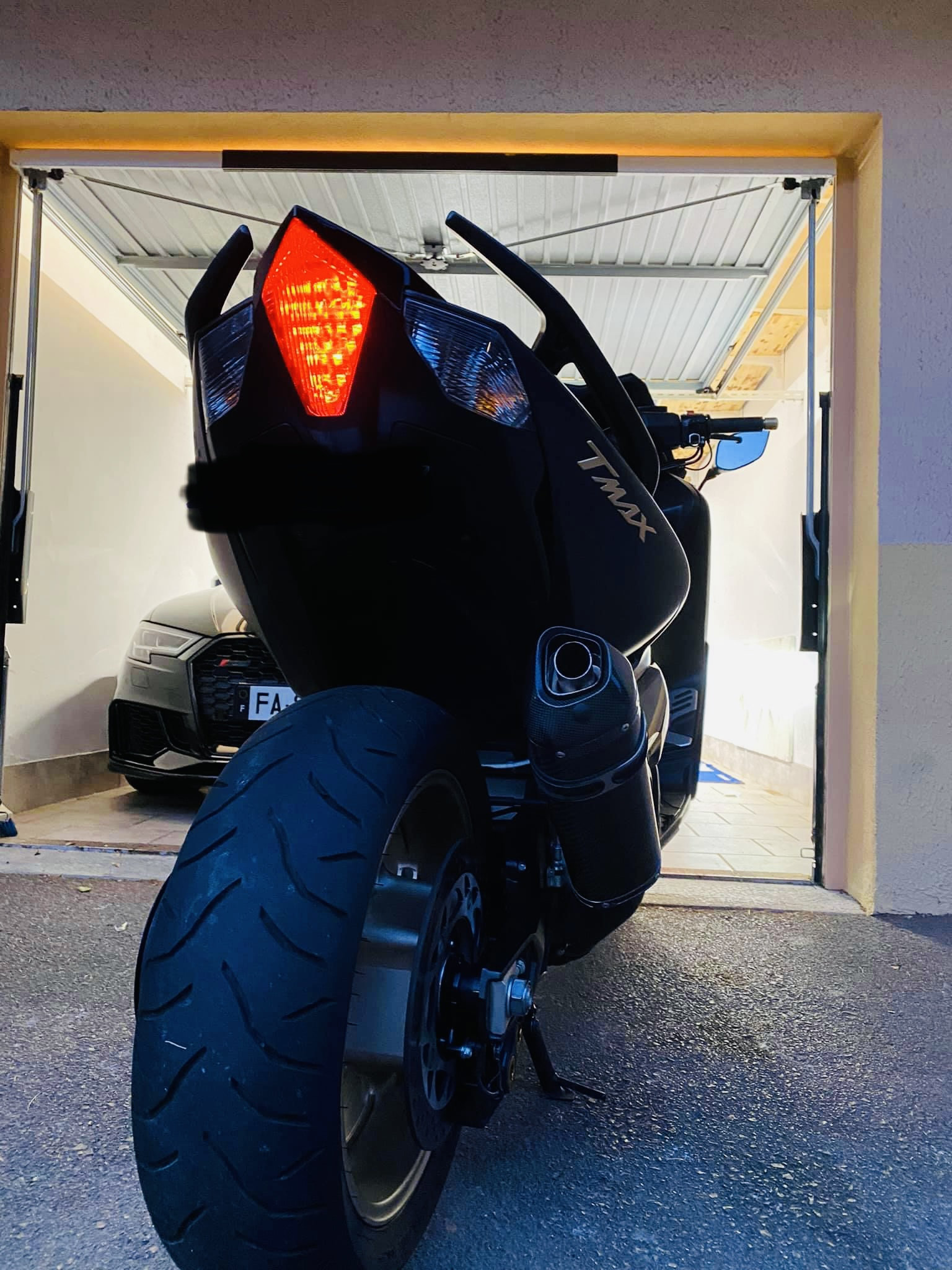

Voici mon Iron max acheter début novembre #rire# voilà comment il était au début
J ai donc commencé pour lui mettre un vario j Costa xrp et les ressort embrayage (médium)
et peint quelques pièces en noir brillant
Je suis actuellement en cours de montage de jante 17 de r1 #maso#
Voilà il me reste à adapter les pistes ABS  et mes disques 320 avant et 282 arrière en flottant . 😎

J’ai une question @Iron Jim : ça doit passer juste la roue de 17 avec La Fourche d’origine en enfoncement maxi ? Y’a rien qui touche ?

Je serais bien intéressé de connaître les modifs à faire .
A mon sens aucune modif !
Entre un diamètre de 17" et un 15" on a un rayon plus grand de 25.4mm...
Je pense qu'il y a plus de 25.4mm de jour entre le somment du garde-boue AV, et le dessous du tête de fourche.
A vérifier, mais quasi certain. Sinon je vous dirai ce soir, pas le Tmax à portée de moi...

T’as pu voir ? Quand tu regardes son bras oscillant ,´on a l’impression qu’il y a eu qqles modifs .
@Iron Jim tu peux nous en dire plus sur cette modif stp ?

Ah ! ça parlait de fourche, (ça, passe facile) mais j'ai pas regardé l'arrière... :(
il y a 30 minutes, Exo a dit :
Pour l'arrière il faut rallonger le bras oscillant, il y a des pattes qui existe pour ça je crois.

Il y a des rallonges à l arrière
